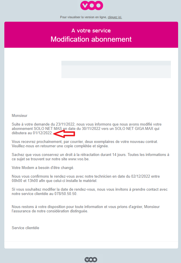

Modification de mon abo internet le 23.11.2022, mail de chez Voo le 24.11.2022 on me dit bien que a partir de 1.12.2022 je serais en Giga Max, le technicien est passe le 2.12.2022 pour remplacer mon ancien modem avec le nouveau CGA 4233, mais j'ai encore les vitesses de mon ancien modem.
17  messages
Donc, je vais payer mon abo Giga Max le mois de décembre 2022, mais les nouvelles vitesses seront disponible a partir de mois de janvier 2023.
22.2K  messages
L'explication de carolooooo est la bonne, même si vous aviez été en gigamax au mois de novembre et que le modem est remplacé en décembre, il rebascule sur l'ancien profil jusqu'au 1er du mois suivant.
17  messages
C'est ne pas une question d'argent, mais attendre 1 mois pour bénéficier de nouvelle vitesses ... grrrrr !!!
Bah, en théorie, le modem aurait du être remplacé avant le 1/12 et dans ce cas , vous auriez déjà votre vitesse…🤔
le non-remplacement du modem bloque le changement du pack et par la même occasion, l’upgrade de vitesse qui se fait toujours le 1er du mois suivant …

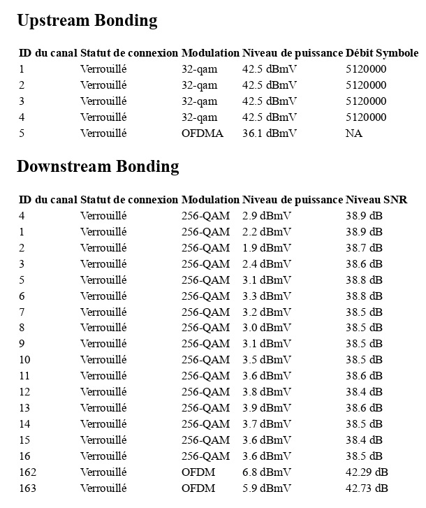

Egalement poster vos niveaux de signal du modem svp ( copier/ coller des 2 tableaux)
17  messages
voici:
17  messages
voici:
