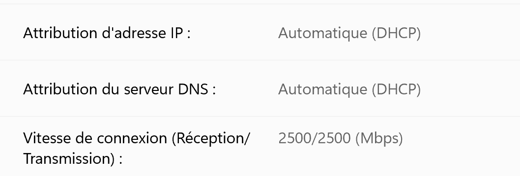

bah, dans le futur le câble voo pourra dépasser le gigabit avec un modem qui possèdera au moins un port ethernet 2,5 Gbps, mais bon il faudra aussi que votre pc possède une carte réseau 2,5 Gbps comme c'est mon cas ici .

oui, c'est clair qu'une carte réseau que 'Aida' me décrit : Realatek PCIe GbE Family contoller probablement incluse sur la carte mère ce n'est pas le foudre de guerre ! Faudra changer la maman ou acheter une réseau séparée ? là est la question. on verra, je n'en suis pas là.
