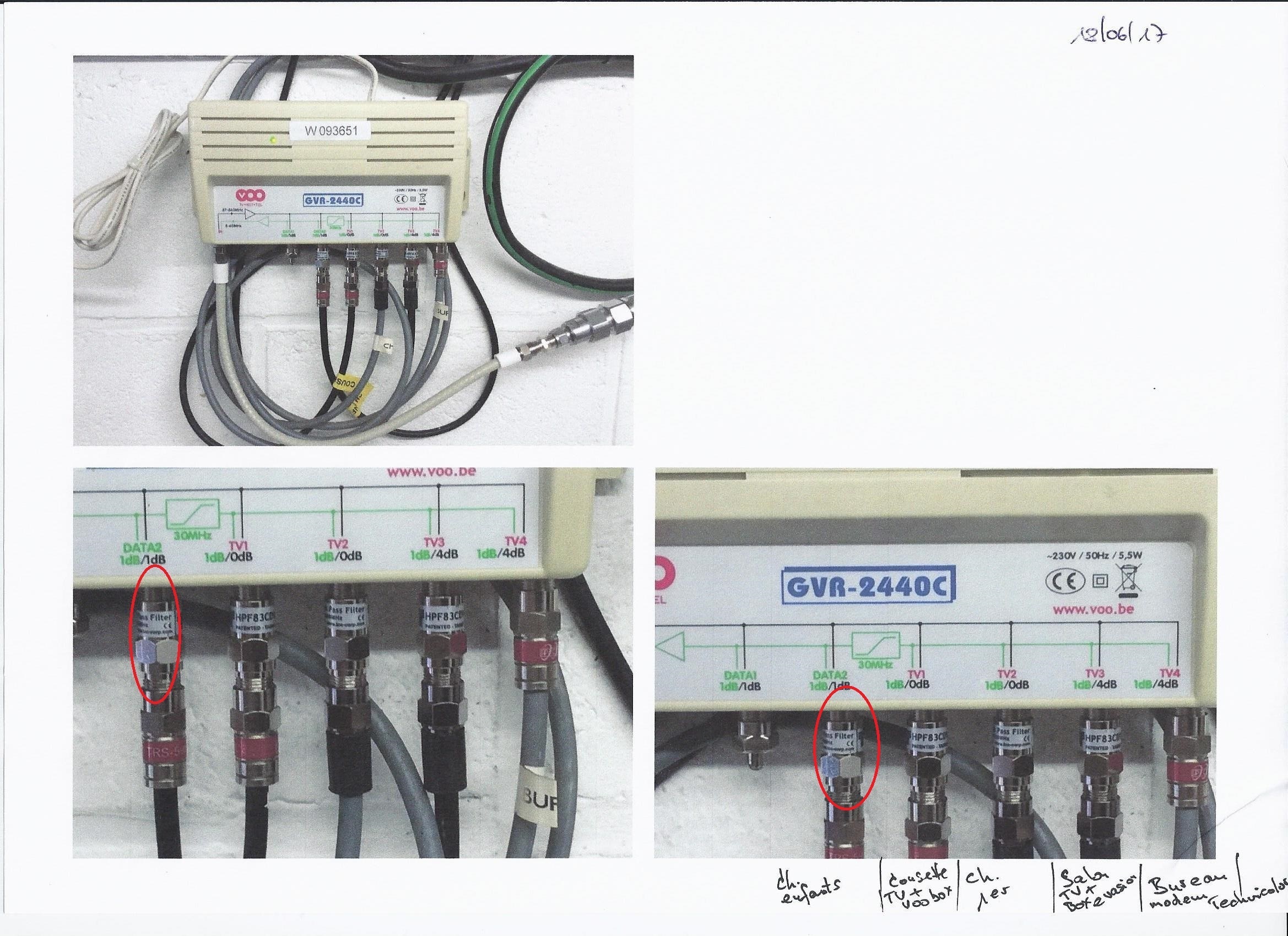

Je pense avoir trouvé, mais je vous laisse repondre, la connexion qui ne fonctionne pas est la 2eme en partant de la droite, fil gris.
Voici une photo de l'installation
Comme dit précédemment, il faut enlever le filtre “HPF-83” présent sur cette connexion ( TV3 )  en le dévissant et ne connectant que le câble.
Ceci dit, sur toutes les sorties où ce filtre est présent l’internet et l’interactivité du Voocorder ne peuvent pas fonctionner puisque la voie de retour internet est bloquée.
Concernant la connectique à compression, on peut certainement faire mieux, la tresse qui dépasse ne fait pas très “pro” ...
Mais cela ne veut pas forcément dire dans le cas de ce type de connecteurs que le contact de masse soit mauvais …..

COMPRESSION!! on ne parle plus de sertissage en TV (du moins chez VOO) :wink:
Merci Marcs de m’avoir tagué j’ai bien rit (enfin même si ce n’est pas drôle)
1er chose 4 connecteurs sur 6 sont pour moi raté et bien raté, quand la toile rouge disparaît c’est que le technicien a ÉNORMÉMENT forcer sur le connecteur pour le faire rentrer.
2eme Le câble gris/beige de droite a pour moi le mauvais connecteur, le câble ressemble à du RG6 alors que le connecteur est un RG 59.
3 eme chose, tous les câbles noir sont NON conforme. Très peu de masse, diélectrique en plastique.
4 eme chose… Si le technicien place des filtres HP83 ce n’est bien évidement pas pour les démonter quand on veut… SVP un peu de respect. SI vous voulez déplacer votre internet quand ça vous chante, mettez le modem à un ENDROIT et bougez un câble UTP!

Ouaouh …. ben dit donc …. si un technicien fait cela devant moi, je lui botte le Q et le fout dehors …
Comme @mikL le stipule et dit même en clair …. en décodage rapide … c’est vraiment le bordel là dedans, du grand n’importe quoi.
Pas étonnant que ça fonctionne pas …. et d’un côté, je me demande si c’est vraiment un technicien VOO qui a fait cela, on dirai plus du travail d’amateur.
Si je voit bien aussi, deux câbles sont méchamment torsadé .. curieux de voir l’intérieur de ce câble, en plus, pas serti …
Comme c’est dit, une fois que les câbles sont mis, faut arrêter de constamment les bouger, mine de rien, c’est quand même fragile, surtout quand c’est mis …. heu désolé, je vait froisser … mais mis comme un bourrin.

Tiens @roylion15 pourquoi tu as deux sorties DATA non filtré?
