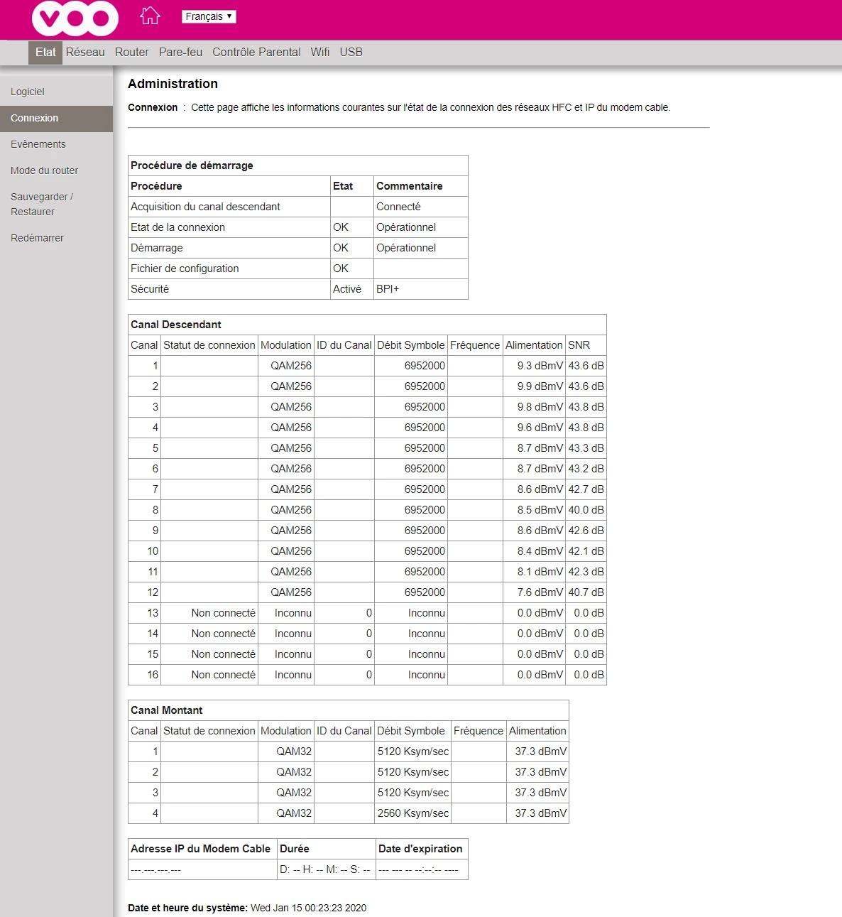

Je suis chez Orange avec un abonnement Guépard et j’ai remarqué que j’avais la VoWifi au boulot qui sont également chez Voo et chez un ami qui lui est aussi chez Voo mais pas chez moi ce qui m’a tendu la puce a l’oreille.. L’option est bien actif du coté de Orange, et dans les parametres de mon iPhone (logique vu que ça fonctionne chez un ami et au boulot)
J’ai regarder a travers le forum ici en faisant des recherches et je n’ai rien trouver de fructueux
voici deux sujet qui s’en rapproche ( https://forum.voo.be/ma-connexion-internet-17/vowifi-ne-fonctionne-pas-avec-connexion-internet-voo-20219 ) ( https://forum.voo.be/ma-connexion-internet-17/vowifi-ne-fonctionne-plus-17682 )
Alors côté technique j’ai un modem Technicolor (j’ai fais remplacer mon netgear vieillissant il y a quelques mois de cela) et tout est de “base” je n’ai pas a proprement changer quelque choses dans les paramètres du modem (si ce n’est le SSID et le MDP du wifi)
Je suis bien en adresse IP publique (j’avais fait la demande il y a quelque temps aussi)
Donc voilà je ne sais pas qu’est-ce qui pourrait résoudre le problème .. pouvez vous m’aider ?
voici un screenshot des donnés de connexion de mon modem je sais pas si ça aide

Il n'y a pas de port à ouvrir, UPNP est suffisant...
Je pense que le souci est chez Orange qui ne reconnait pas certaines plages IP.
Vérifiez quand même ceci pour être sur d'être en IP publique avec votre connexion VOO.
Obtenez l'info du modem de préférence car les sites de test montreront toujours une IP publique.
https://forum.voo.be/conversations/ma-connexion-internet/comment-savoir-si-je-suis-en-ip-publique-ou-privee-cgn/5e53d5674cf00d702b53a6ad
