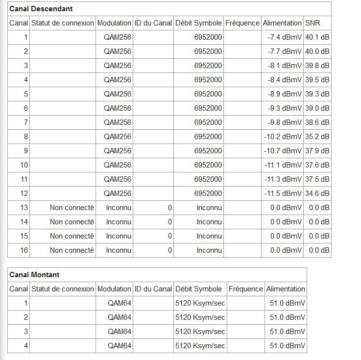

Bonjour ça fait depuis le début que la vitesse internet est passée a 400 Mbps que j'ai un problème de vitesse .en journée je plafonne a 280 Mbps et en soirée je descend a 160 Mbps . Je n'atteins jamais les 400 Mbps .
voici des screens de la journée
et mes paramètres
et en soirée
et mes paramètres

A priori, le signal est plutôt moyen bof. Intervention nécessaire sur l'installation ?

Le signal n’est tout simplement pas BON et pas stable car il fluctue sur certaines fréquences ..
En RX on est hors tolérance et en négatif donc ...et le delta entre certaines fréquences > 4dB .
TX a 51 dB c’est le maximum admissible ...
Pourriez vous regarder vos connexions et câblages au modem et au NIU pour être sur que tout est bon chez vous et reprendre ensuite les niveaux.
A mon avis si ce n’est pas un mauvais contact, un dépannage est requis.
Pour le reste la zone n’est pas encore en 16 fréquences donc la vitesse de 400 sera plus compliquée à atteindre et la il faut patienter que le réseau soit adapté.

Bonjour et merci pour vos réponse , j'ai vérifié ma connexion apparemment rien ne cloche
voici ma vitesse prise a 9h30 ainsi que les paramètres

C’est mieux au niveau du signal aujourd’hui mais il semble fluctuer pas mal par rapport aux screens précédents.
Je pense qu’il faudra quand même faire vérifier cette ligne .

Là clairement, le signal est pas au top… Dépannage nécessaire probablement quand un Officiel Voo passera par ici. :-)

Oui on vous a dit qu’il vous fallait un dépannage... le signal ne va pas s’améliorer tout seul ?
