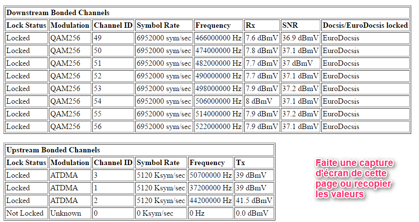

1) Se connecter au modem
A) Pour le Netgear :
1)
2)
B) Pour le technicolor :
1)
2)
Le Plus de Marcs :
Petit complément d'info pour ceux qui suivent ce tuto: pour publier vos niveaux sur Le Forum, sur ces anciens modems Netgear et Technicolor TC7210V, ne faite pas un copier/coller des valeurs car c'est pratiquement "illisible", le mieux reste de publier une saisie d'écran du tableau complet (valeur down et up).

Aller sur l'adresse du modem http://192.168.0.1 ou http://192.168.100.1 (obligatoire si le modem est en mode bridge)
Pour se logger pas de changement : normalement, il n'est plus nécessaire d'introduire l'identifiant qui est toujours "voo" par défaut et le mot de passe repris sur le modem en lui-même (EDIT : c'est donc le "user password").
Cliquez ensuite sur le bouton vert "configurer mon modem"
Allez sur le menu "Status" et puis sur "Signal Docsis" à gauche
Faites de préférence un copier/coller des 2 tableaux dans le forum ou une capture d'écran
Cette page affiche des informations techniques sur l’upstream/le downstream du flux de données (du modem vers internet).

je ne sais pas si c'est ton modem mais tu aurais du masquer certaines informations dans tes screens comme les IPV4 / IPV6 /adresse mac pour raisons de sécurité ... l'adresse IP 85.201.... existe et répond donc danger !

Just un petit complément à ajouter à ce très bon tuto:
Dans le cas où le modem est en mode bridge, l'adresse à entrer est 192.168.100.1

Petit complément d'info pour ceux qui suivent ce tuto,
Pour publiez vos niveaux sur le forum, ne faite pas un copié/collé des valeurs car c'est pratiquement illisible, le mieux reste de publier une saisie d'écran du tableau complet (valeur down et up). Pour plus de lisibilité, publiez le tableau dans le sujet que vous avez ouvert, pas celui-ci.
