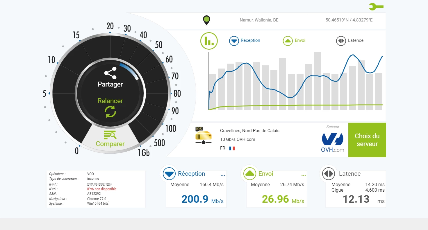

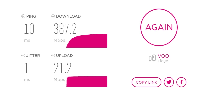

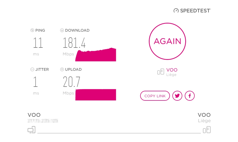

Voici les tests sur 2 sites différents :
on remarque ici une certaine instabilité au niveau du download.

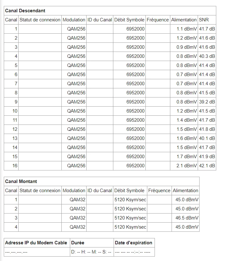

Voici la config de mon modem (c’est un technicolor qui commence à dater il me semble je vois 2015 en bas de mon interface de gestion) :
Pourriez-vous checker et éventuellement m’expliquer d’où vient le problème ?
