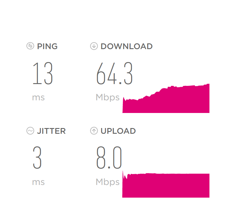

bonjour,
le mois de novembre commence mal !
Depuis le début de cet apres-midi, ma vitesse de download est passée de 150 Mbits à +/- 60 Mbits.
Mon modem Voo est en mode bridge avec un routeur TP-Link.
La connexion à mon NAS Synology est ok : +/- 70 Mo/s en lecture.
Donc le souci ne vient pas de mon routeur…
Bien sûr, le Modem et le routeur ont été redémarré deux fois.
Que pouvez-vous faire ?
Merci, Yves
