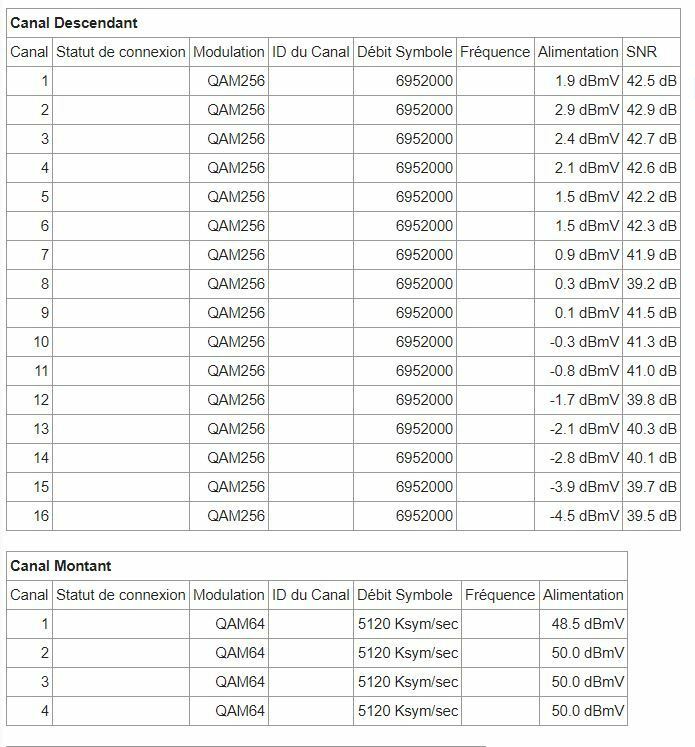

Depuis plusieurs jour maintenant j’ai des artefacts sur les chaines kto et ln24 uniquement dans la chambre.

Le TX à 50 avec un RX aux alentours de 0 dBmv montre qu’il y a déjà un soucis en amont de l’niu. Le moindre petit défaut après vous fait perdre certaines fréquences.

Le TX à 50 dbmV est élevé c’est vrai , mais cela n’impacte pas le signal TV
