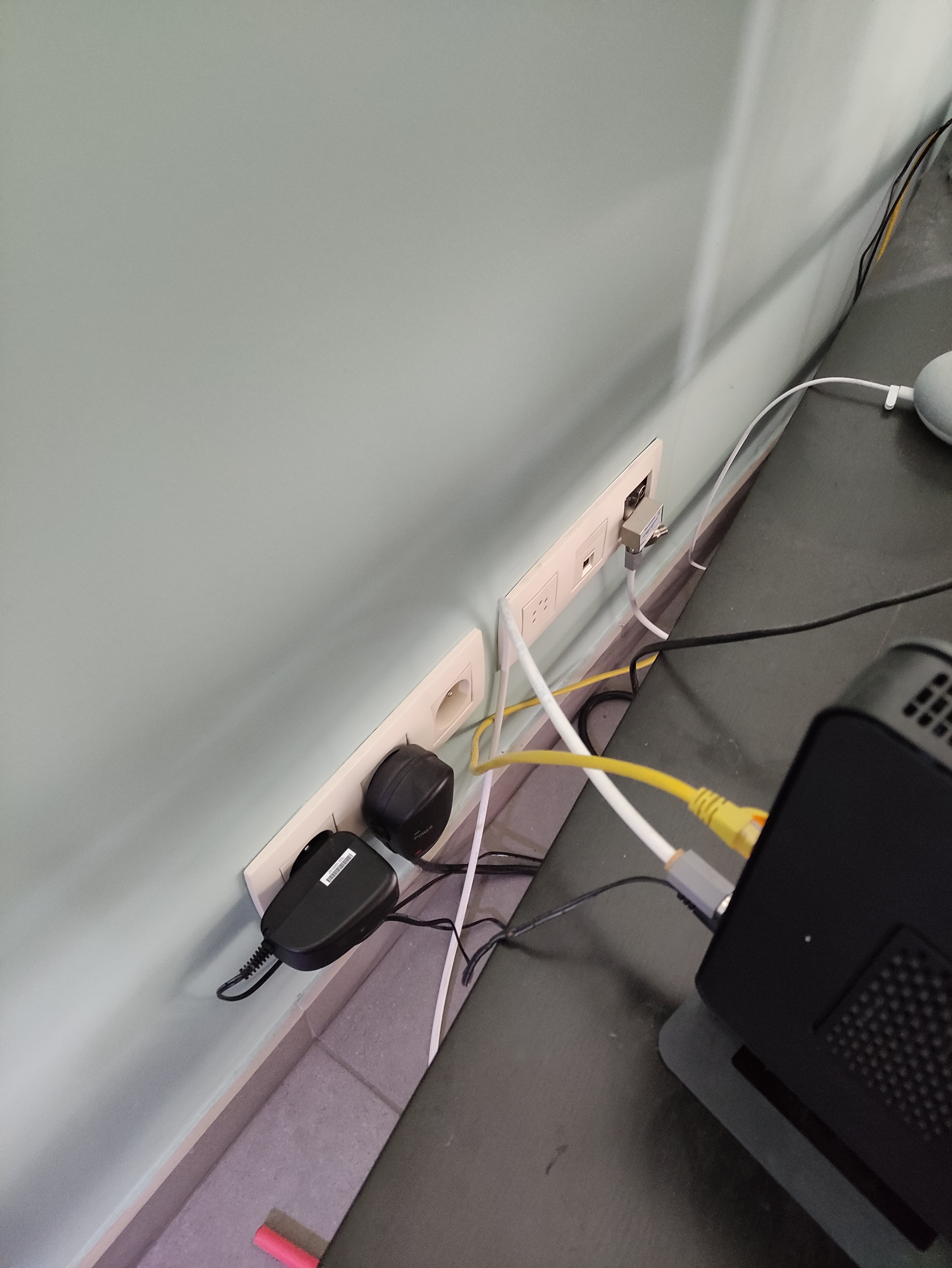

Ma box wifi se trouve au rez-de-chaussée, dans le salon, et je travaille au deuxième étage de la maison. Autant vous dire que le wifi, même avec un répétiteur, c'est pas foufou.
Dans chaque pièce, j'ai des port ethernet qui ne sont pas branchés. J'aimerai donc brancher tout ça dans l'espoir d'avoir une meilleure connexion à l'étage en passant par l'ethernet.
Voici à quoi ressemble mon local technique (photo 1). J'ai aussi mis une photo de mon Niu (Photo 2), si c'est bien comme ça que ça s'appelle, et de mes cables RJ45 qui ne sont pas encore connecté.
Au fil de mes recherches, j'ai cru comprendre que je devais acheter un Swicth ? Et brancher les cables RJ45 dessus ? Comment ça se passe ? Je n'ai jamais fais tout ça du coup je peine un peu à trouver un tuto clair sur le sujet, je suis un peu dans le flou.

ça dépends de combien de câble Ethernet vous devez brancher et combien de port du pc sont libres.
Si vous ne devez brancher qu'un câble et que vous avez un port Ethernet libre sur le modem, vous y brancher directement votre câble sans avoir besoin d'un switch.
Si votre modem n'est pas dans la pièce ou arrivent vos câbles, vous devez brancher un câble Ethernet du modem vers la pièce ou se trouvent les arrivées des autres câbles Ethernet et à nouveau si vous n'avez qu'un seul branchement à faire vous n'avez pas besoin de switch.
Mais des habitués du forum plus technicien que moi vous expliqueront certainement tout cela de manière plus claire.
EDIT : sur ce schéma (repris d'une conversation sur bricozone) on voit bien qu'un switch ne sert qu'à distribuer le signal pour augmenter le nombre de ports Ethernet.
Si par exemple il ne s'agissait que d'alimenter le bureau, on voit qu'on peut se passer du switch (un câble direct entre le modem et le bureau).
Si vous avez deux ou trois port libres, vous pouvez alors alimenter deux ou trois pièces toujours sans avoir besoin d'un switch.
Si le modem ne se trouve pas ou sont les arrivées Ethernet on peut soit déplacer le modem pour le remettre dans le local technique soit brancher le câble qui vient du modem au cable qui part vers le bureau, mais dans ce cas, il faudra un switch si vous devez alimenter plusieures pièces

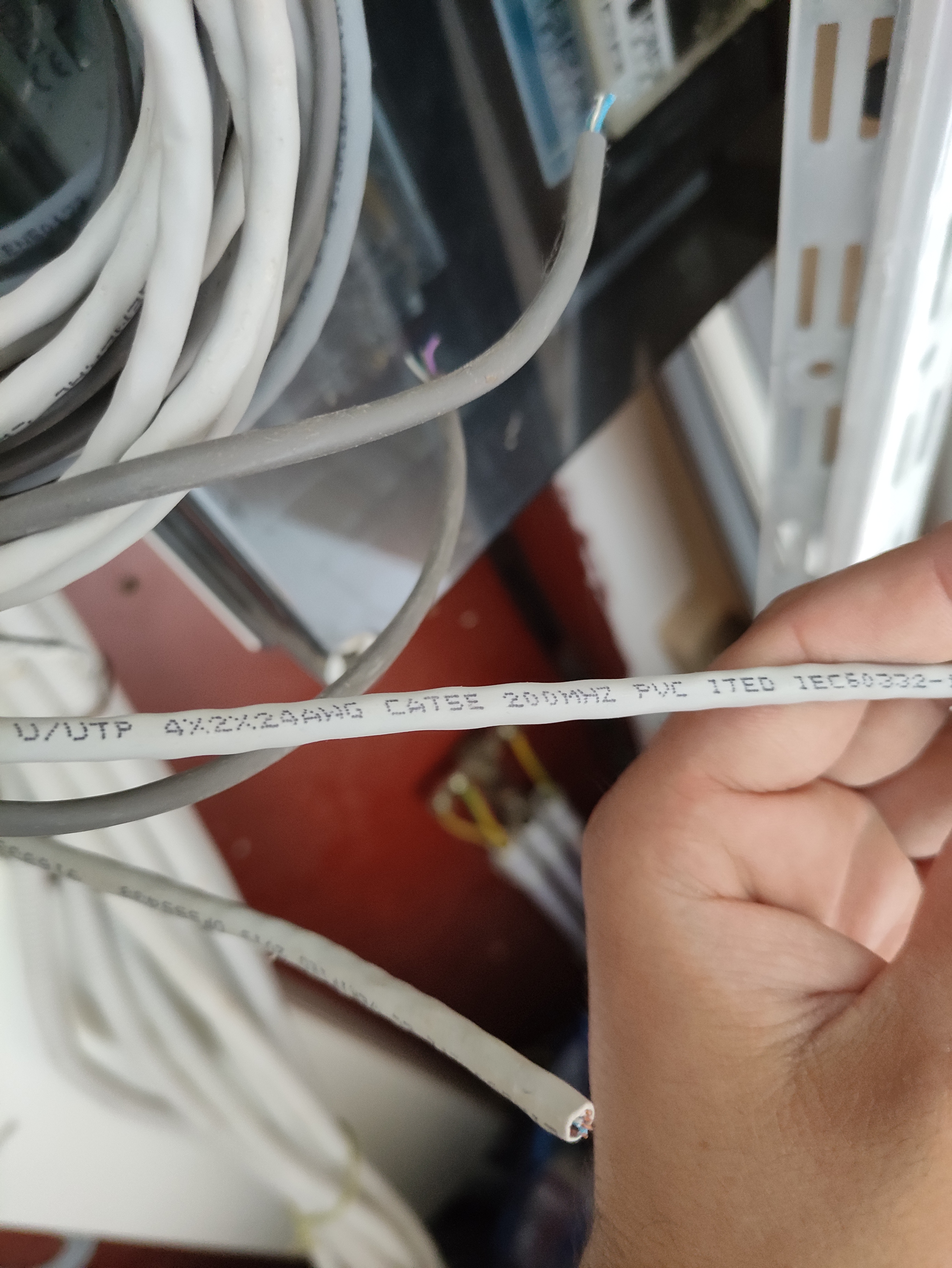

Autre petite question : Je vois qu'il est écrit cat5 sur cette photo de mes cables.
Ces connecteurs sont plus approprié que ce que j'ai proposé avant du coup ?

vos câbles sont des CAT 5E ... maintenant la qualité des connecteurs vendus sur amazon, je ne sais pas car je ne les prends pas sur amazon,
Tout bon revendeur électrique, (pas brico) vous fournira les bons connecteurs adaptés à vos câbles cat 5E et la pince à sertir ad hoc.
un connecteur "CAT 6" fonctionnera avec un câble CAT 5E.
