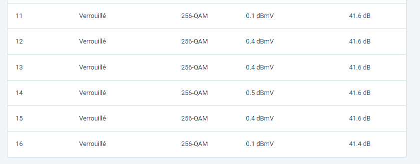

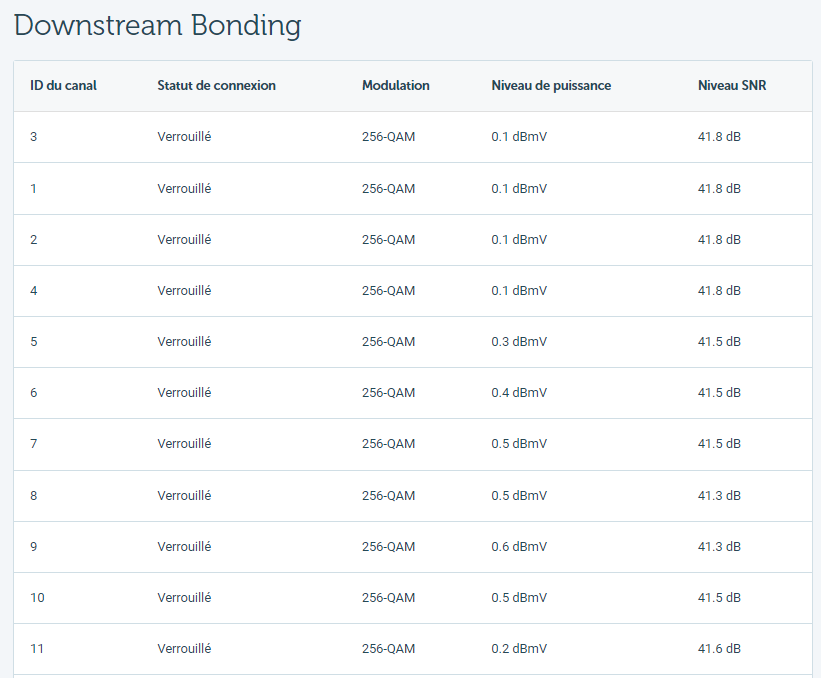

Aussi, voici un aperçu du signal DOCSIS :
Ais-je un souci ?
Merci d'avance.
22.2K  messages

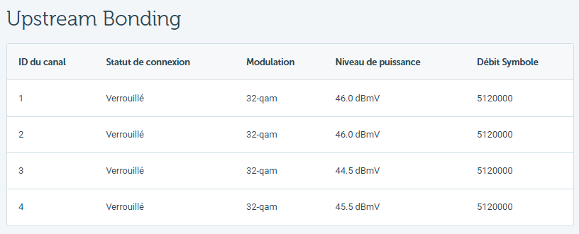

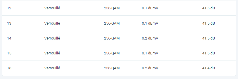

Les niveaux en download sont excellent mais on a déjà vu que les niveaux en upload peuvent influencer fortement la vitesse en download aussi.
Publiez donc cette partie également.
oui le TX est manquant …

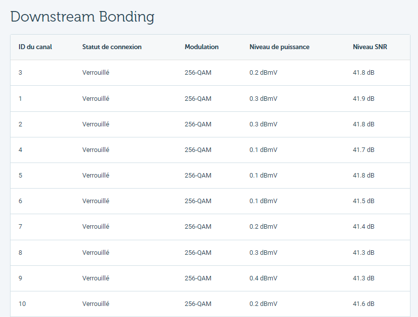

Désolé, je ne pensais pas cette valeur pertinente :)
Voici les valeurs d'aujourd'hui :

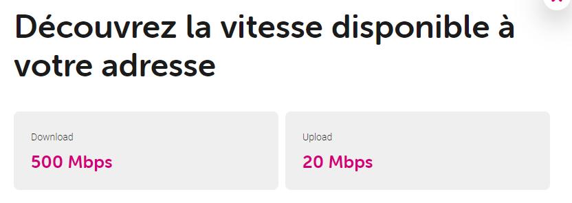

D'après la disponibilité des services, je devrais être à 500 mbps.....

Les valeurs des niveaux sont bonnes.
500 Mbps est la vitesse maximum atteignable pour votre zone,  regardez votre contrat et vous verrez ce type de tableau ...

Je sais que certains clients dont la vitesse est annoncée à 500 sont resté bloqués à 400, c'est peut-être votre cas si vous n'avez jamais eu plus.

Pour le contrat, je peux trouver cela où car le seul contrat que j'ai est celui que j'ai signé il y a deux ans où les valeurs n'étaient pas les même qu'aujourd'hui.
Aussi, je vois que j'ai ce pack :
alors que j'avais reçu une offre me disant que je passais gratuitement au 500mbps
Je vais tirer cela au clair lundi.

Attention, vous dites avoir reçu une offre pour passer gratuitement à 500 mais avez vous demandé le changement ensuite ? il me semble que ce n'est qu'un courrier informatif qui vous prévient que vous pouvez demander la migration, ce n'est pas un changement d'office.

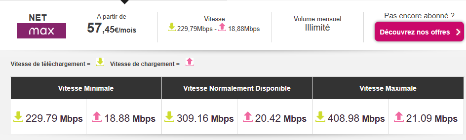

les valeurs du signal sont toutes TRES BONNES et dans les tolérances du modem et de voo donc pas de souci à ce niveau là pour que cela influence la vitesse qui elle va dépendre du nombre de clients connectés sur votre boucle locale (noeud) et de la charge de celui-ci.
Si vous êtes toujours en "max 400" et non en "gigamax 500" , cela ne change rien grand chose aux valeurs de vitesse de mon tableau sauf que la vitesse max est 400 Mbps.
voici le tableau pour un net max 400 Mbps

petit retour suite à l'appel chez Voo
effectivement la demande de passage à 500mbps est gratuite, il faut juste en faire la demande :)
ce sera actif le 1er février.
