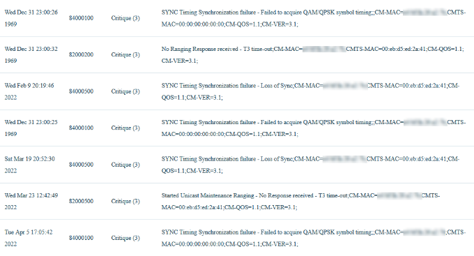

Depuis un moment déjà, VOO a remplacé mon modem par le nouveau Technicolor.
De temps en temps, je regarde le journal DOCSIS dans l'interface du modem. Semble-t-il qu'il y ait quelques erreurs critiques :
Est-ce normal ?

L'interface de ce modem est connu pour être passablement bavard, j'ai également quelques signalement "critique" malgré que ma connexion ne semble pas souffrir (400 mbps, pas de coupures ou de freeze).

Même si ce modem est bavard, s'il y a des erreurs critiques c'est qu'il y a un problème quelque part non ? De stabilité sans doute ?

Les erreurs affichées sont dispersées dans le temps et pas fort significatives vu qu’un redémarrage ou une perte de signal va en générer plusieurs aussi …
effacez le journal et surveillez .
les problèmes tv n’ont pas vraiment de rapport avec le modem , pas du tout les mêmes fréquences…
Surtout que 3 des erreurs sont au « 31/12/1969 » cela doit probablement être des reboot / panne secteur ou pas d’heure réseau disponible au démarrage du modem …
