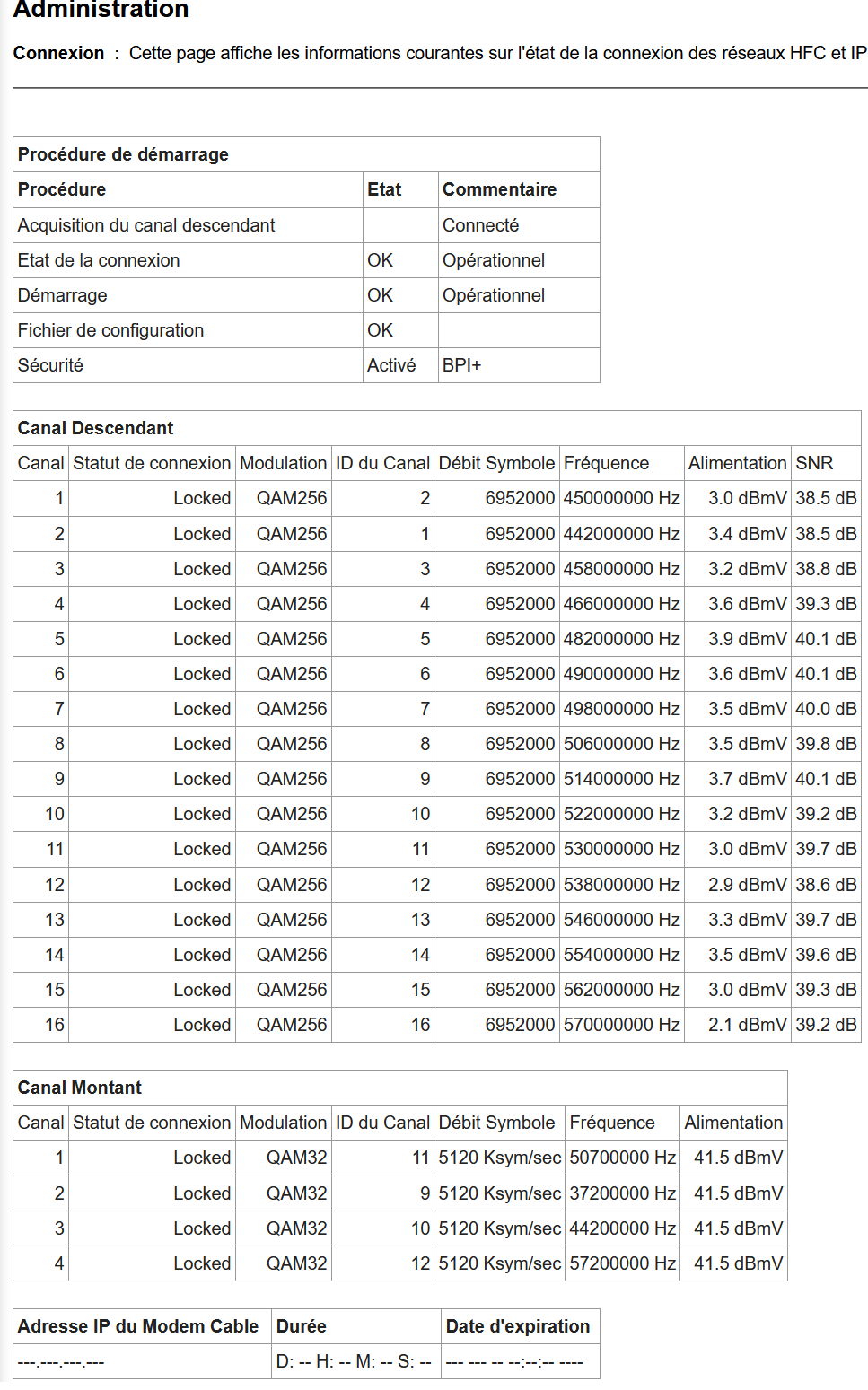

Pourriez vous poster vos niveaux de signal svp ?

Je sais pas si sa aidera mais voici
