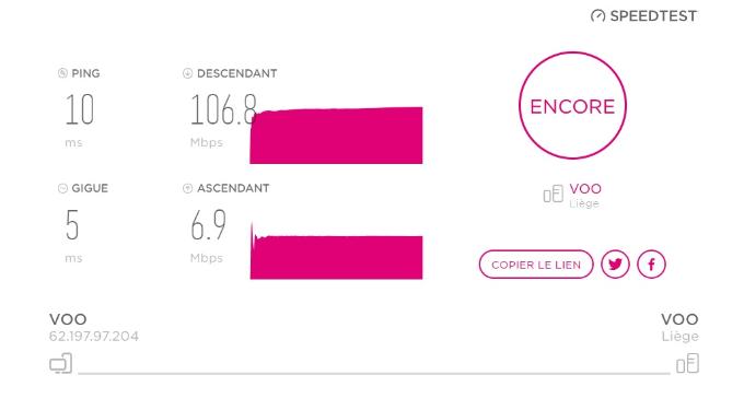

Voilà,
Je viens de faire un test dans une des chambre... a 16h20 et je suis à 89Mbps...
Pour ce qui est du PC du salon câblé en direct... avec votre lien...
Voilà...
Pas terrible... une aussi grosse chute de vitesse... :(
J'espère qu'on trouvera le problème... :(

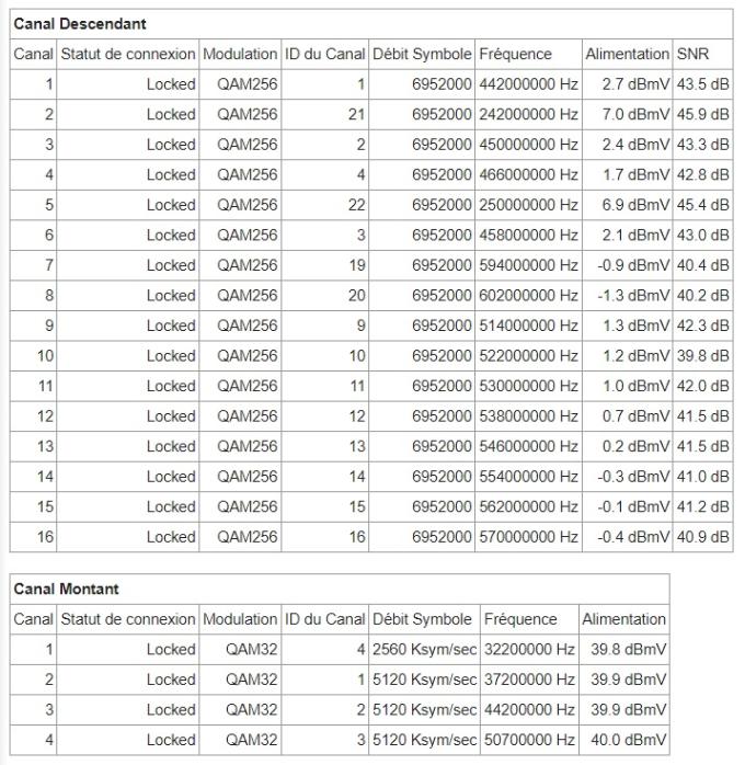

Pourriez vous d'abord couper le modem 5 minutes. le rallumer attendre qq minutes qu'il se reconnecte bien et puis me reprendre les niveaux et refaire ce speedtest voo sur le pc svp et poster le résultat svp.

tu pense aux canaux 21 et 22, non ?
Oui entre autres, j’ai vu qu’ils ont changé de fréquences par rapport aux posts des niveaux précédents…
je ne pense pas que ce soit un pb qui influence la vitesse du client mais bon 🤔
peut être bien que le noeud est par moment un peu « saturé » ?
De toute façon la vitesse obtenue par le client reste dans les normes.

Les tests faits à 16h30 avec votre lien...
J'ai couper le modem et ampli... 2min...
Puis rallumer... Après j'ai allumer mon pc... Et fait les tests dois je recommencer...?

La moyenne haute sur le noeud est à 55% et la basse à 24% sur 30 jours, cette dernière semaine, on est à 30% à peu près (mais ce sont des moyennes sur 24h aussi, il peut y avoir des pics sur la journée qui ne sont pas visible sur notre historique).
Je ne vois rien qui pourrait expliquer une lenteur internet de mon côté. Le signal est bon et le SNR du noeud l'est également.
