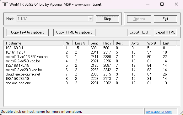

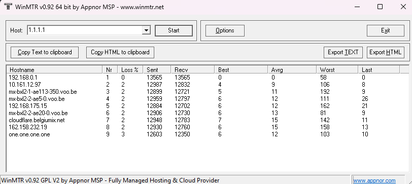

Depuis cette panne générale, j'ai de nouveau des pertes de paquets à répétition...
Pouvez-vous vérifier la ligne extérieure svp ?

Depuis la panne générale de fin de semaine...
Je vous en supplie, pouvons-nous avoir une connexion acceptable ne serait-ce que quelques semaines d'affilée ?
J'ai redémarré le modem hier soir mais rien ne change

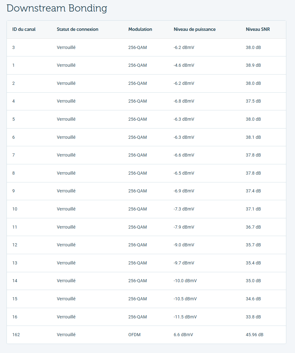

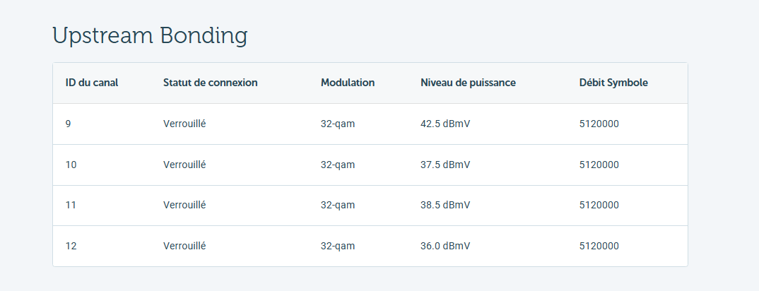

il y a 18 jours
Il y a de grosses anomalies sur le signal TX
delta important entre porteuses > signe d’un problème de ligne !
et pareil sur RX toujours pas bon et la qualité (SNR) laisse à désirer sur la plupart des porteuses  …

@hezounay
Prendre un abonnement plus cher n’arrangera pas forcément les problèmes de signal, le ressenti des anomalies peut être pire même …

il y a 18 jours
Pour moi et je parle par expérience de voo depuis + de 20 ans , je peux dire qu’il est impossible d’avoir une ligne stable avec un signal pareil et plein d’anomalies… chez moi j’ai un signal « parfait » et jamais aucun souci … j’ai probablement de la chance 🤔
