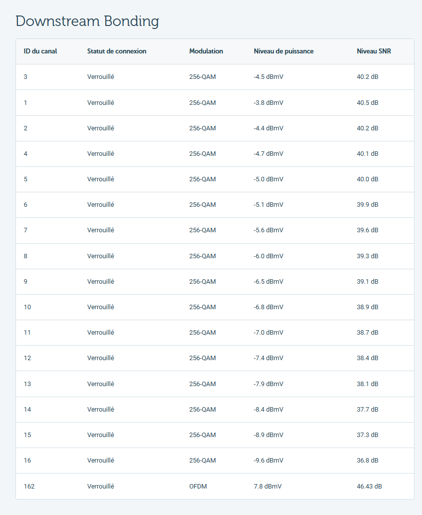

Un technicien est venu mercredi
Il a remis dans les normes les niveaux de puissance et a tout vérifié.
De plus, de ce que j'ai compris, l'installation n'a pas été correctement effectué, le câble qui arrive à la maison était branché à un port TV...
J'espère qu'enfin cela va s'arranger.
J'ai déjà eu une coupure il y a 5 minutes mais laissons le bénéfice du doute.
Je vous tiendrai au courant courant de la semaine prochaine si je n'ai pas de souci, ou dans quelques heures si ça revient encore...
Je croise les doigts même si la coupure qui vient d'arriver me fait un peu peur
47.7K  messages
il y a 6 mois
Bof bof ! 🤔
"le câble qui arrive à la maison était branché à un port TV..."
Je ne comprends pas vraiment ce que vous voulez dire par là, une explication ou photo du mauvais branchement ?
il y a toujours des anomalies, la force du signal chez vous est maintenant fort « atténuée » sur les porteuses ds3.0 mais toujours un delta énorme avec celle du ds3.1 le problème sur le réseau est toujours présent.
On verra bien si le modem se comporte mieux mais je doute un peu …
