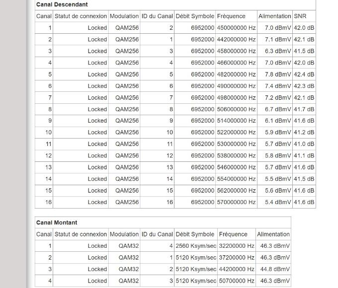

Postez vos niveaux modem pour avoir une idée de l'état de votre ligne
46  messages
Voici les valeurs.
Merci d'avance

Cette capture instantanée des niveaux ne montre aucun soucis particulier , les niveaux sont très bons aussi bien en Downstream qu'en Upstream, rien qui explique des problèmes de vitesse.
Il faudra donc qu'un officiel vérifie la stabilité de votre signal sur le long terme, chose que les simples clients ne peuvent pas faire ....
Eteignez quand même votre modem électriquement ( retirez la prise ) pendant  1 minute puis rallumez le et vérifiez si le problème est toujours présent

Bonjour @SébastienInc,
Je ne remarque pas de souci sur le signal dernièrement. Est-ce toujours problématique ? En câblé ou en wifi ?
