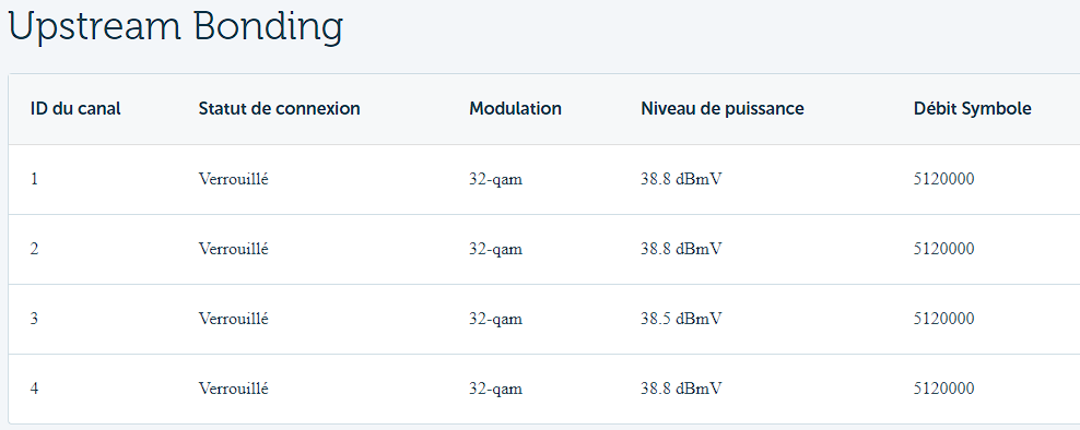

Postez vos niveaux de signal plutôt :
pourquoi vous a t-on remplacé le modem au fait ?

Voici les screens, et le modem a été remplacer car il se redémarrait tout seul sans raison.

Pas d’anomalies à déplorer sur votre signal , tout semble très bon ( au moment de la capture) …
