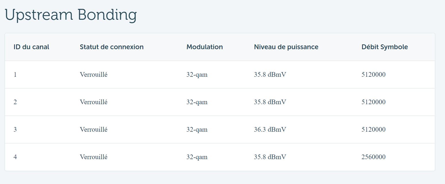

TOBALINA-CLIMENT Guillaume
34 messages
Un petit dernier pour la route ...
34 messages
Voila ENFIN ! :D
34 messages
la suite
34 messages
@Nicolas O Pouvez vous me dire ce que vous en pensez ...
48.8K messages
Le signal RX est bien trop haut en général, +14,6 dB sur la porteuse 22 c'est limite hors tolérances...
A part çà, je ne vois pas de souci particulier sur une capture instantanée.
Les officiels peuvent voir évidemment plus de choses que ce tableau notamment une historique sur plusieurs jours.
