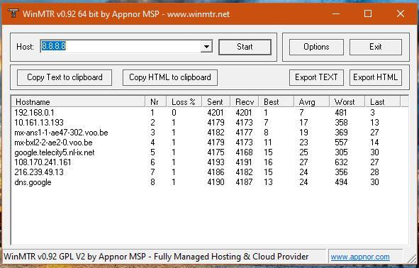

voici les résultats après une 1/2 heure de test.
46.6K  messages
il y en a très peu mais il y a des pertes entre votre modem et le central de votre zone (10.161.x...)
faudrait laisser tourner plus de temps et essayer le soir aux heures pleines.

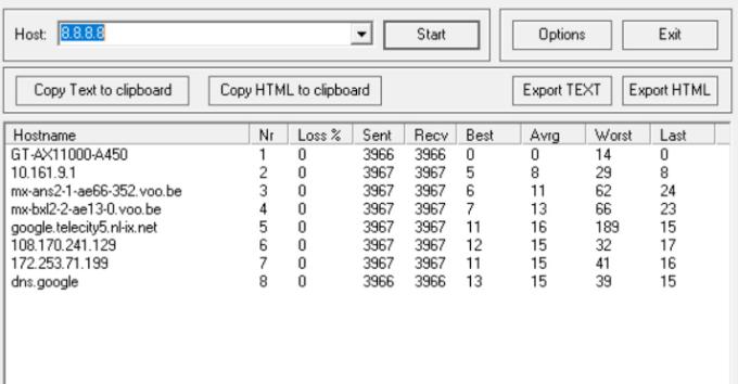

voici un test d'une bonne heure...
194  messages
chez vous aucune perte....
Trop cool, j'aimerai tellement avoir les mêmes chiffres.
Bon je vais rester plus longtemps avec le test alors (environ 2 heures, ok pour vous?)

Bonjour 1er test avec l'adresse 8.8.8.8 pendant 1 heure sur mon pc relié uniquement sur le technicolor :
 le second test avec 1.1.1.1 suivra dans l'heure avec la même procédure
46.6K  messages
Le premier test sur Google dns confirme les pertes entre le modem et le central CMTS.
notez qu’ à mon avis, ce test ils peuvent le faire en sens inverse de chez eux (que le modem soit en routeur ou en bridge)
Mais ne changez rien et attendez qu’un officiel passe sur le sujet .
