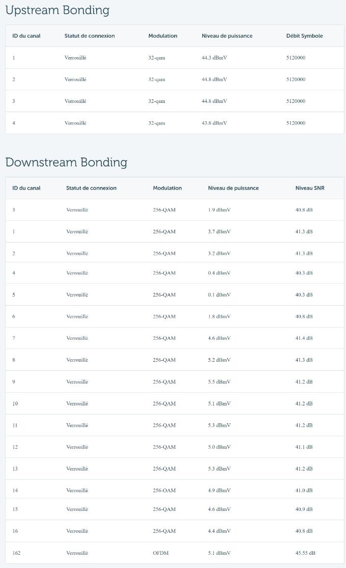

Voici mes niveaux actuels et en espérant que les officiels puissent faire quelque chose ;)

47.4K  messages
il y a 2 ans
Oui , pour les officiels probablement à la semaine .
les niveaux sont très bons et la porteuse OFDM pour le giga est bien présente .
