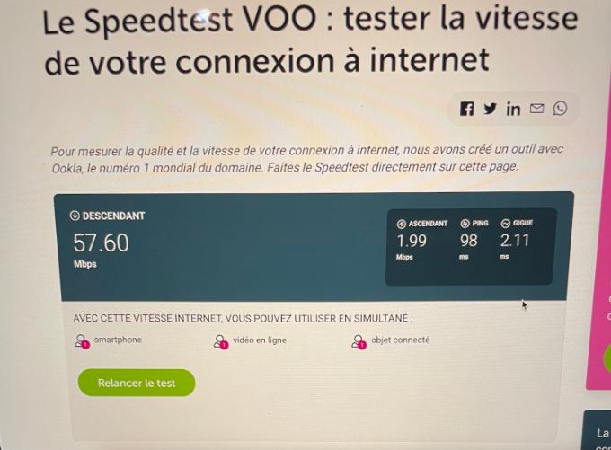

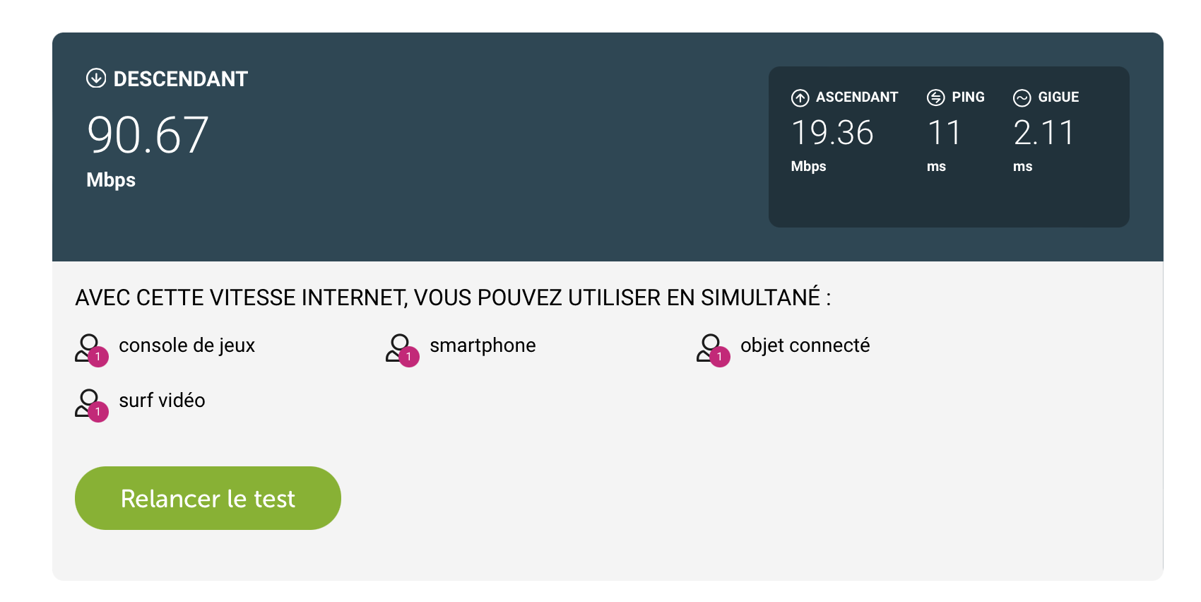

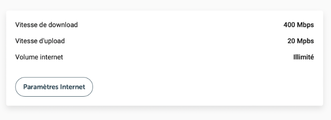

Bonjour, je viens pour un problème qui dure depuis plusieurs semaines et qui commence réellement à m'agacer. J'atteins rarement les 100 mbps. Nous payons pour du 400 mbps et je viens de faire 2 tests par câble à coté du modem, plus loin et sur 2 speed test différent.
Je précise que la prise du modem est sur un extendeur de wifi tp link depuis plus de 5 ans et je n'ai jamais eu de problème jusqu'à maintenant.
Est-il possible de régler ce problème à distance, un technicien ou un changement de modem pour le nouveau modem CGA?
Photo ci-dessous:

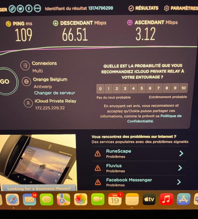

Merci pour l'éventuel conseil mais vous savez très bien que ça n'impact en rien. J'ai effectué sans le relais privé et avec et j'obtiens la même valeur. J'ai ce problème de connexion sur plusieurs appareil non munis du relais privé.
Lors d'un test à l'instant, j'étais à 88 mbps, je retombe à 57 maintenant. La connexion est instable et c'est franchement dérangeant surtout quand on paye pour une connexion supposé être à "400" mbps.

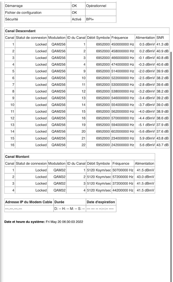

Voici les niveaux

On a déjà vu quelques problème avec les canaux 21 et 22 (de mémoire surtout chez ceux qui n'ont pas de télé dans leur abonnement), un redémarrage pourrait faire basculer le modem sur d'autres canaux, à voir si le problème est encore présent ensuite.

C'est fait. Concernant le redémarrage du routeur, la mise sur secteur du modem directement, je plafonne a 90 mbps.

De ce que je vois sur nos outils, seul le taux de tentatives de connexion échouées est trop élevé. Une réinitialisation du modem s'impose.
