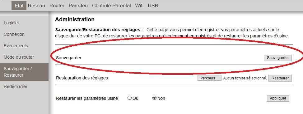

Comme tout appareil contenant un logiciel , il peut en effet parfois être nécessaire de réaliser un “reset” afin de vérifier si cela ne résout pas certains problèmes, et c’est effectivement le cas de temps à autres.
Vous serez peut-être amené à le faire vous-même à un moment ou l’autre et vous seul savez si vous avez des réglages particuliers ou pas …..
Donc si vous avez une configuration personnelle de votre routeur Technicolor, vous pouvez toujours sauvegarder vos réglages dans un fichier pour les restaurer si nécessaire , cela sera d’autant plus utile si les changements sont assez conséquents.
Le Technicolor vous permet cette sauvegarde / restauration ….

Bonjour@KidsShouldSleep,
@cosmos1999 a déjà bien répondu à vos questions.
L’une d’elles reste sans réponse cependant, car il ne pouvait pas vous renseigner. L’ip de votre modem est bien restée publique, donc un accès à distance ne devrait pas poser souci. Pour l’IPv6, c’est normal d’en avoir une. L’IPv4 est elle aussi active, d’ailleurs. Qu’est-ce qui vous fait penser que vous êtes en IPv6 uniquement ?
À savoir que l’IPv6 n’est pas encore beaucoup utilisée. Si vous n’êtes qu’en IPv6, il y a des très nombreuses choses qui ne fonctionneront plus avec votre connexion internet. Notamment l’accès aux site IPv4 only.
Cette configuration peut se faire dans l’onglet “Mode du routeur”, à gauche sur la capture de@cosmos1999. Vous aurez le choix entre IPv6 only, IPv4 Only, les deux, ou mode bridge. Si vous n’avez pas de routeur personnel, je vous recommande d’utiliser les deux (IPv4/IPv6).
Concernant la panne réseau, je vois que la situation s’est fortement améliorée, mais le dossier n’est pas encore clos. Il est donc possible que quelques soucis se présentent à nouveau d’ici la résolution finale.
