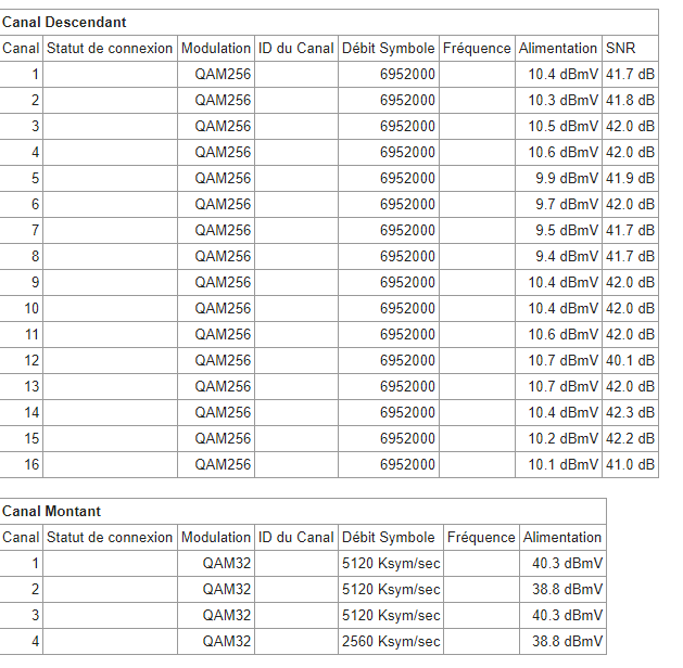

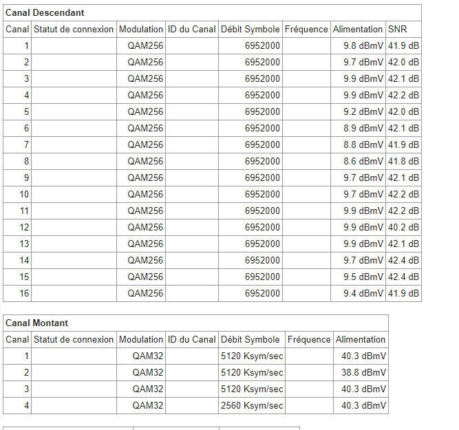

J’ai pu remarquer que lorsque le Rx de la majorité des canaux montait au dessus de +10dBmV nous avions plus de soucis, en effet quand il fait plus froid ou lorsqu’il y a des intempéries, nous avons plus de déconnexions (VOO.évasion, smartTV en wifi/RJ-45 et smartphones) ou de montée de ping.
Je sais cependant que le Technicolor accepte -15/+15 (tout comme la norme DOCSIS QAM256)  mais plutôt que de se baser sur les valeurs maximales, je préfère rappeler que la valeur optimale dans ce cas est 0. Il y a aussi un léger changement de valeur Tx.

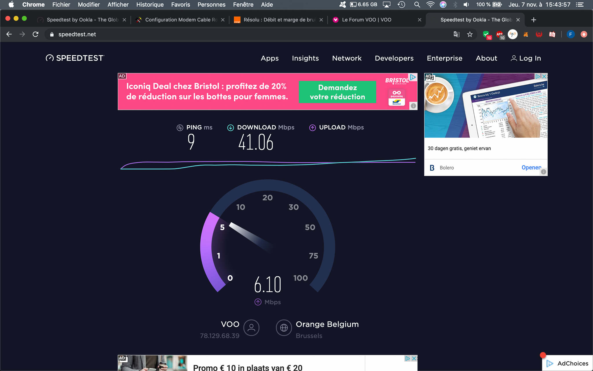

En connexion filaire, je dois dire que nous avons un débit presque parfait, cependant lorsque nous avons des problèmes de déconnexions intempestives sur le wifi, les tests de ping en filaire montrent un nb plus élevés de ping à +100ms (<1ms normalement). Les pings effectués en wifi sont eux variables entre 30ms et 180ms également (+-5ms normalement).

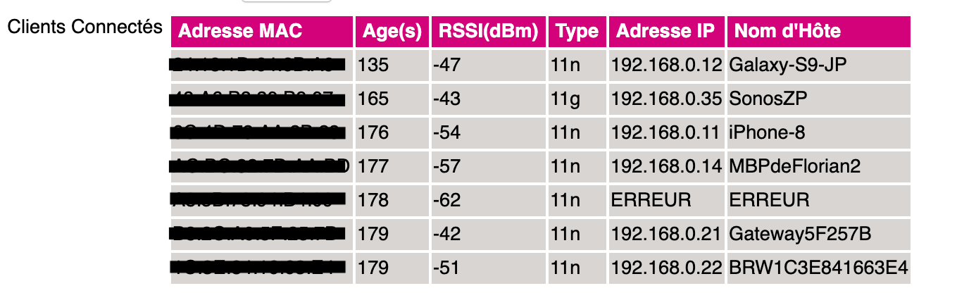

Il y a une dizaine d’appareils connectés au modem dont ± la moitié par wifi.
Exemple connexion wifi normale (que j’ai obtenu après les chgmts des 3$ suivants):

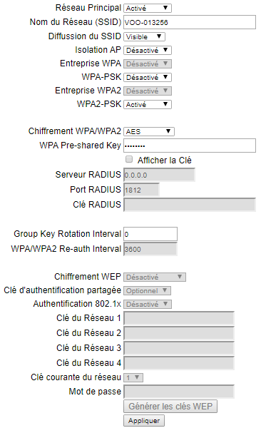

J’en ai profité pour mettre les sécurités un poil plus strictes en désactivant la sécurité WPA-PSK et le chiffrement TKIP pour être uniquement en WPA2-PSK chiffrement AES. J’ai également désactivé le partage uPnp. Le pare-feu est réglé en moyen sans filtres d’activés.

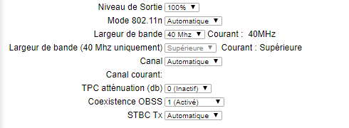

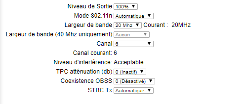

Concernant le wifi 2.4GHz il a été réglé comme suit car c’est pour moi les réglages les plus optimaux dans notre cas:
J’ai désactivé le 5GHz et j’ai cru m’apercevoir que la connexion du 2.4 était meilleure. Comme le 5GHz n’est déjà pas très stable à distance et avec les soucis que nous avons, je préfère le laisser désactivé pour le moment. Cependant, j’ai réglé l’interface comme suit:

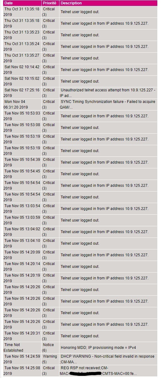

J’ai également pu remarquer des erreurs à  différents endroits:

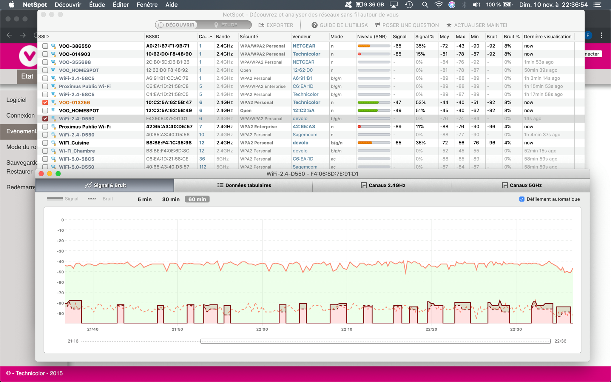

Je me suis également pencher sur les réseaux wifi qui m’entourent et je dois dire que c’est à ce niveau que je me pose le plus de questions.
En effet, j’ai pu m’apercevoir qu’assez régulièrement, le bruit de mon signal wifi était presque exactement le même que celui d’un wifi voisin VOO.
Et que ceux-ci avaient l’air d’être tiré par un autre réseau wifi voisin:
Voici l’état de la connexion dans ce cas:

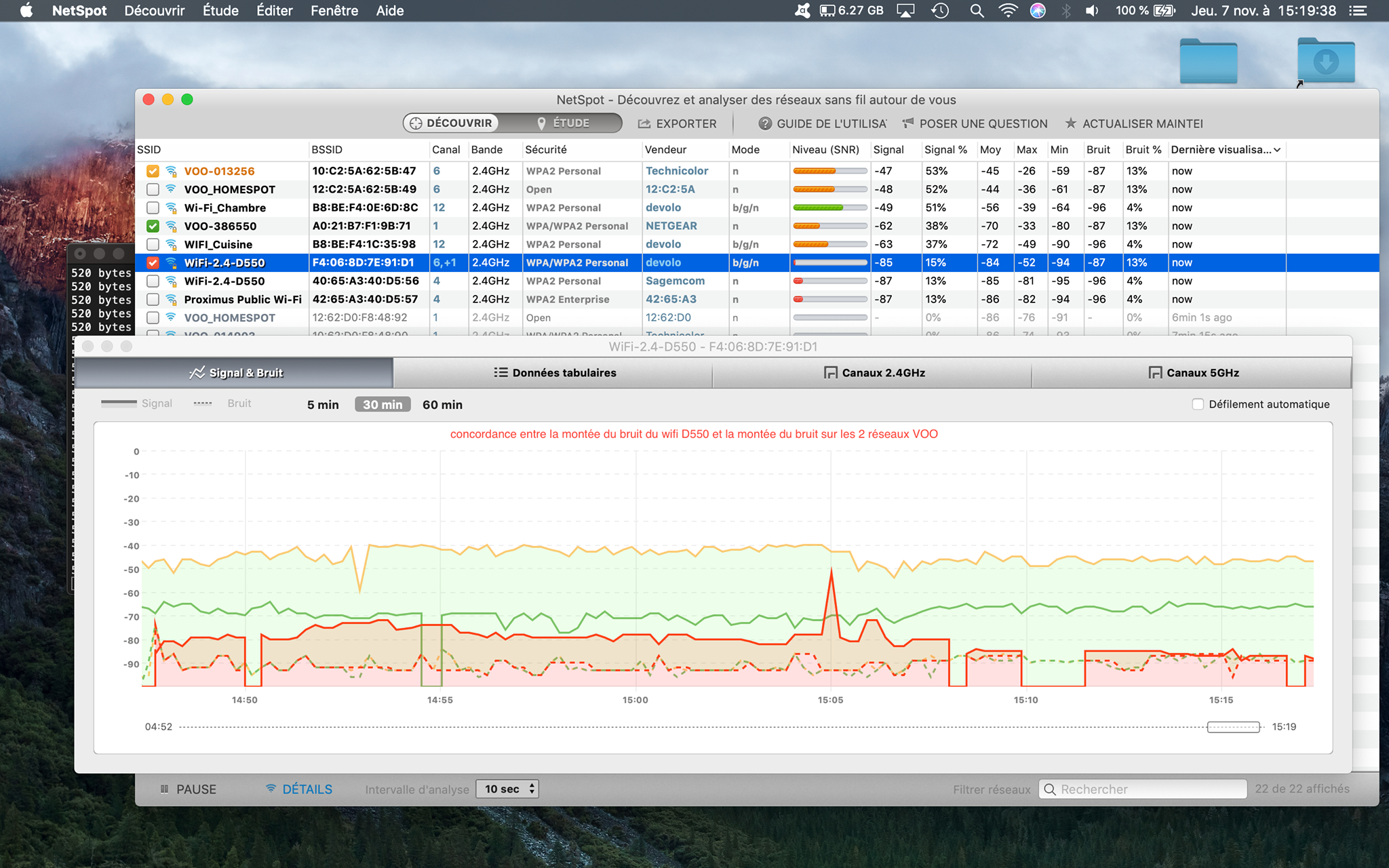

Voici un autre exemple, datant d’hier, remarquez également que le RSSI de mon réseau tourne habituellement [-40 - -48] et que lorsque les bruits se synchronisent comme cela je passe à [-48 - -60]:

Je vais répondre d’abord brièvement car il y aurait pas mal de choses à dire sur différents sujets…
Le signal RX est effectivement HAUT et ce n’est pas top avec le Technicolor cependant ce n’est pas forcément la cause de tous vos soucis…
Votre TX est dans les bonnes fourchettes pour Liège ; au alentours 40 a 45 dB c’est parfait

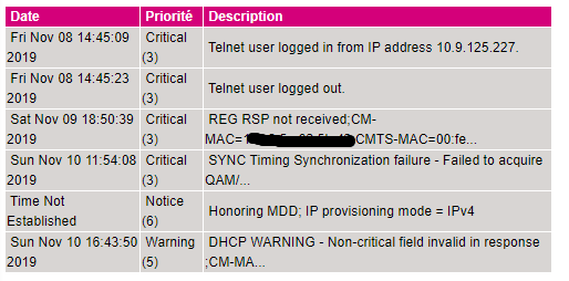

  • Erreurs critiques du modem
Attention "warning ou critical” ne veut pas dire “mauvais fonctionnement”, le TC est fort “bavard” et génère des logs un peu pour n’importe quel petit évènement réseau ou autre.
Certains messages surviennent mais ne causent aucun mauvais fonctionnement à ce moment là … je ne vais pas entrer dans le détail ici.
du style “DHCP warning” de temps en temps n'est pas un souci d’ailleurs un simple reboot génère plusieurs messages de logs pas toujours pertinents..
Les “Telnet user logged IN/OUT" sont des vérifications à distance par des opérateurs VOO depuis leur interface de gestion donc normal si vous avez demandé des interventions.
Je viens juste d’avoir une nouvelle erreur qui, en effet, reboot la connexion du modem. Mais du coup, c’est la 3è en 3j… car à chaque fois qu’une erreur comme celles ci-dessus arrive, nous n’avons plus internet.

le RX il suffit de mettre ou changer un atténuateur sur le coupleur …

Votre RX est quand même fort haut :
Si je compte bien avec le RX au plus haut, 9 dBmv sans l’amplification - 4 dB de raccordement, on a un RX à 13 dBmv sur le coupleur. Il n’existe pas d’atténuateur (du moins sur le réseau VOO) pour atténuer le RX, c’est un réglage d’amplificateur. Un RX à 13 dBmv et un TX à 40 dBmv n’a pas de correspondance logique donc le réglage doit se faire sur les deux.
Un amplificateur qui sort trop de signal ce n’est pas top non plus.

Quelqu’un pourrait-il me donner d’avantages de renseignements sur le bruit des signaux wifi ? Je ne cherche pas forcément une solution (=> autre routeur) mais éventuellement une explication.
C’est surtout l’implication du bruit du signal Proximus sur le mien ainsi que la concordance entre le bruit de mon signal VOO et l’autre signal VOO qui me posent question…
J’ai également une question concernant la norme 802.11n.
J’ai vu qu’il y avait la possibilité de la désactiver. Qu’est-ce que cela impliquerait ?
Car si j’ai bien compris le Technicolor, il utilise le N pour le 2.4 et l’AC pour le 5Ghz..
Le Technicolor serait-il (justement!) forcé de fonctionner en AC sur le 2.4 du coup ?

Vous n’avez que très peu de bruit sur votre canal wifi 5 /10 % et 5 sur le second screen donc ce n’est pas ça votre souci … y a vos devolos aussi bof perturbateurs, débranchez les pour voir
notez également que le bruit peut provenir d’autres sources que les wifi environnants…
Un aperçu de mon réseau lorsqu’un maximum de wifi interfèrent (j’en ai cependant rarement autant de captable):
@roylion15
  • Sur le premier screen on peut apercevoir mon signal VOO-013256 en orange ainsi qu’un signal voisin VOO-356550. Lorsque l’on regarde les bruits de ceux-ci (traits pointillés) on se rend compte qu’ils sont presque identiques.
  • Sur le deuxième screen, j’ai rajouté les données dun autre signal voisin, lui, Proximus Wifi-2.4-D550. On peut voir que les bruits coincident également.
    Lorsque ce même signal (D550) n’est pas sur le même canal, le bruit est complètement stable.
  • On peut également voir sur le troisième screen que certains signaux émettent un bruit stable (ligne droite) tandis que ceux entrant en interférence avec ce réseau ont un bruit complètement variable.

En effet, le 20MHz est bien plus stable chez moi, en tout cas avec ce modem et ce signal Proximus qui fou le merde à chaque passage dans les canaux environnant le notre.

mais votre modem semble « bloqué » sur le canal 6, c’est vous qui l’y avez mis ? ça donne quoi en automatique ?

Le problème avec l’auto, c’est que le modem ne voit pas les autres signaux wifi comme affiché dans un screen de mon premier message. Le canal 6 est le plus stable chez nous. Si nous passons en automatique, le Technicolor devient fou. Un peu comme s’il rentrait en concurrence avec le signal Proximus en changeant trop régulièrement de canal. Ce qui crée encore plus de déconnexions.

Comme vous pouvez le voir ici, mon réseau principal (VOO-013256) qui se trouve sur le même canal 6 que (Wifi-2.4-D550) a un bruit instable tandis que le bruit provenant de mon Devolo VOO est lui complètement stable mais est sur le canal 12.
Quand le (Wifi-2.4-D550) passera sur le canal 12 ou proche, ce sera l’inverse qui se produira et le bruit de mon réseau principal sera stable et bas tandis que le bruit du Devolo s’emballera.
Croyez-vous qu’une variation de 5 à 10% du bruit (donc passer de 5% à 15%) pourrait provoquer des déconnexions ? Ou un bruit aussi faible ne cause pas de déconnexions ?

@roylion15 voir mon premier message, il y a un screen de ça. Il n’en capte que 2. Le VOO-386550 et le Wifi_Cuisine qui provient donc de chez moi.
Oui mais je ne vois pas le Proximus la bas ...il allume son truc que de temps en temps ?
le test depuis un pc est plus sensible que le modem évidemment et pas forcément au même endroit de la pice
Niveau d'utilisateur 1
Badge +2
C’est bien la le problème… il n’en capte presque aucun.

Du coup c’est bien ce que je dis, c’est encore un problème du Technicolor et qui du coup sera résolu avec l’achat d’un routeur. Mais la on parle de la sélection du meilleur canal.
Est-ce normal que les bruits se synchronisent comme cela ? Est-ce justement le bruit émit par un signal particulier (le Proximus ??) qui causerait le bruit sur les autres ?
Et donc, est-ce qu’en changeant quelque chose sur ce signal (Proximus), pourrait-on améliorer la qualité du bruit pour tous les réseaux voisins ?
Comme on peut voir sur le dernier screenshot ils ont également un réseau Devolo. Le bruit pourrait-il venir de là ?

En admettant les problèmes liés au wifi d’un modem opérateur.
Est-ce normal ces nombreuses erreurs ? Liés eux aussi au modem “monsieur tout le monde” ou liés à un soucis sur la ligne ?
J’ai, depuis, comme @roylion15  me l’a indiqué paramétré la durée du bail DHCP à 48h (je baisserais encore s’il le faut).
