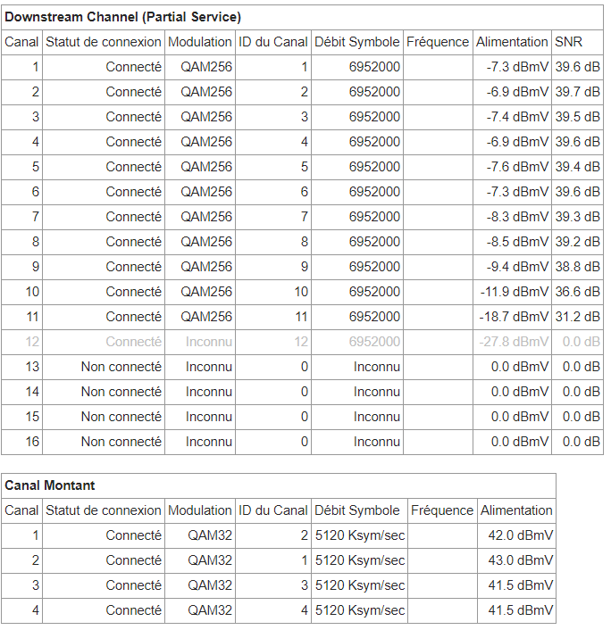

Bonjour, certains des niveaux (downstream) de mon modem technicolor ne sont pas bons. J'ai joint la capture d'écran. Aussi, j'ai vu sur ce forum que certaines personnes ont eu une mise à jour du firmware - pas moi! Je suis toujours sur STF0.32.05. La réinitialisation du modem ne change rien. Pouvez-vous aider, s'il vous plaît?

Bonjour vdoutchouk,
Je constate que des travaux de maintenance sont en cours dans votre région depuis plusieurs jours. Cela impacte sans doute votre signal. Je transfère votre demande vers le service concerné qui reviendra vers vous avec plus d’informations.

La mise à jour ne changera rien. C'est un problème de signal. Avez-vous toujours eu ses niveaux?

Le Rx devrait être entre 10 et -10 dBmV donc pas trop top, un dépannage serait peut-être utile.
En attendant vous pouvez toujours essayer de redémarrer votre modem, ça aide parfois.

Voilà j'ai redémarré et voici les niveaux...

Et maintenant, vous êtes toujours bloqué à 100Mbps ?
En journée vous atteignez les 200 ?
Si non, si vous ne dépassez jamais les 100 voir si le câble entre le modem et le pc est bien en gigabits et si la carte réseau l'est également.

Depuis le redémarrage modem, vous avez retrouvé vos 200Mbps ou pas ?
Si pas, c'est peut-être une saturation de ligne et là il faut des travaux d'infrastructure et cela prend "un peu de temps".

En tout cas pour moi les niveaux de kidXpaddle sont fort bons et dans les tolérances du Technicolor,
Ce n'est absolument pas cela le souci car si vous avez 200 là journée et que cela chute a 100 le soir, c'est sans doute du à une surcharge de votre boucle locale... Comme vous avez deja 12 canaux de download ouverts sur votre noeud, la prochaine étape serait certainement un dédoublement du noeud mais tout cela devra être vérifié et confirmé par quelqu'un de chez voo qui peut analyser votre ligne et effectivement des travaux devraient être réalisés et cela peut prendre un certain temps.
Ce serait bien de nous poster des screens de speedtest du matin et du soir réalisés sur http://speedtest.voo.be

@kidXpaddle
C'est assez flagrant et même "inquiétant" ... pouvons nous avoir une précision sur votre localisation /code postal ?
