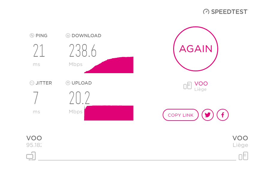

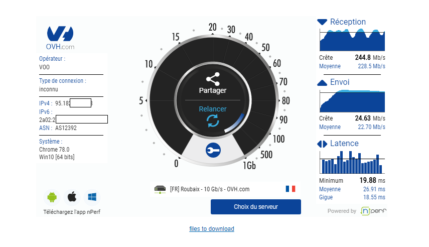

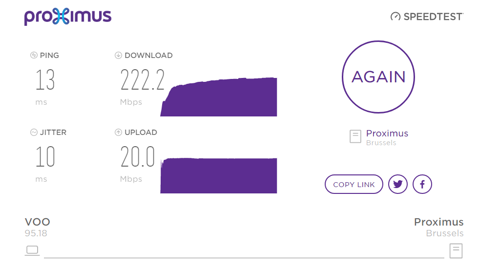

Voilà quelques speedtests réalisés à l’instant :

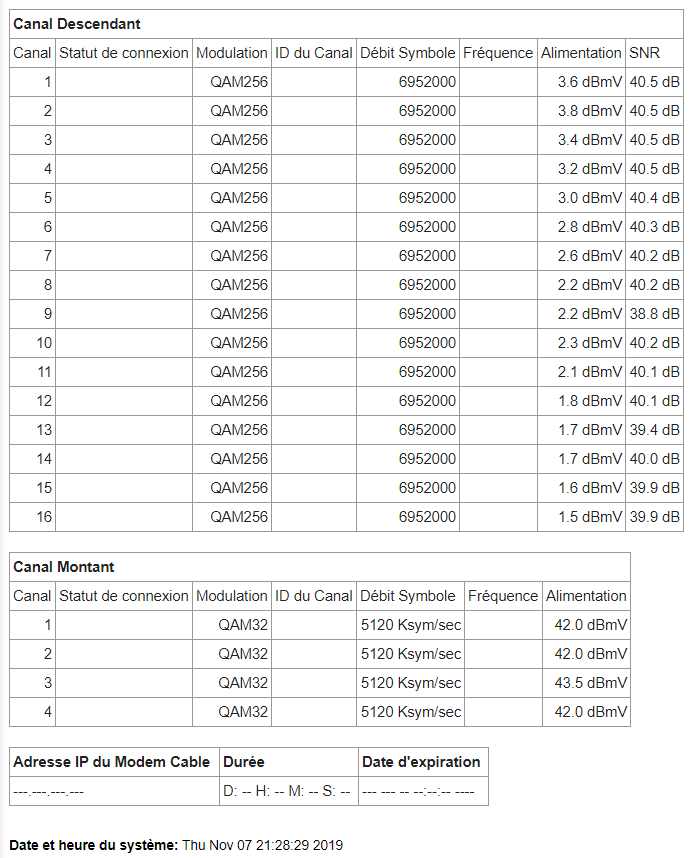

Et les niveaux pris maintenant :
Voilà comme vous voyez latence et gigue élevée et débit qui varie …

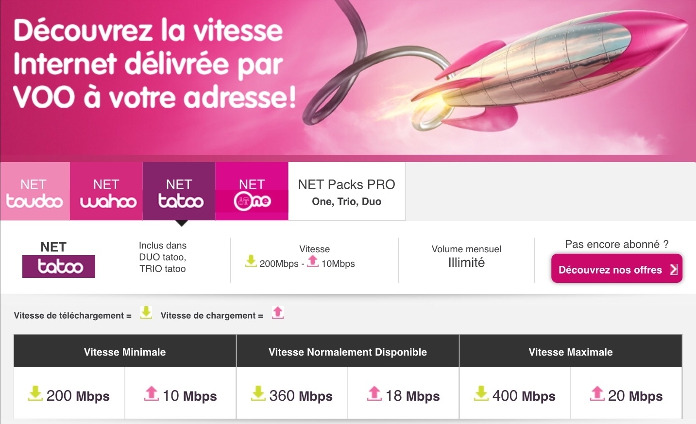

Vous savez bien comment ça va ...Donc et cela a déjà été dit et redit la vitesse maximale c’est bien 400 Mbps sur le réseau VOO mais à aucun moment le 400 n’est garanti H24 et 7/7 et donc la vitesse minimum par exemple aux heures de pointe, c’est toujours indiqué 200 Mbps,

Je sais bien en ce qui concerne le contrat. Cependant sur le speedtest nperf d’OVH, les fameuses pointes de chutes présentes sur le graphe, à ce moment, la vitesse chutait jusqu’aux environs de 160-170 Mbps … Et surtout étant joueur à mes heures perdues, avoir une latence qui varie autant, voilà quoi … merci la qualité du service … :rolling_eyes:
J’en ai pris maintenant en heures creuses et c’est mieux mais pas tip top non plus, j’arrive plus à atteindre les 400 Mbps … si j’arrive plus à atteindre les 400 Mbps en heure creuse, c’est “logique” que c’est inatteignable en heure de pointe. En voici la preuve :
Et les niveaux actuellement :

Le signal de votre ligne est très stable, et le nœud n’est pas saturé (50-60 % du débit max en moyenne). Les résultats de vos speedtests sont largements au dessus de 200 Mbps, et dépassent même 360 mbps.

Pour le ping, par contre, 21 ms est un tantinet élevé, c’est vrai. Mais ce n’est pas énorme non plus... Il serait peut-être judicieux de faire un tracert pour voir où se situe l’élément introduisant ce délai.
