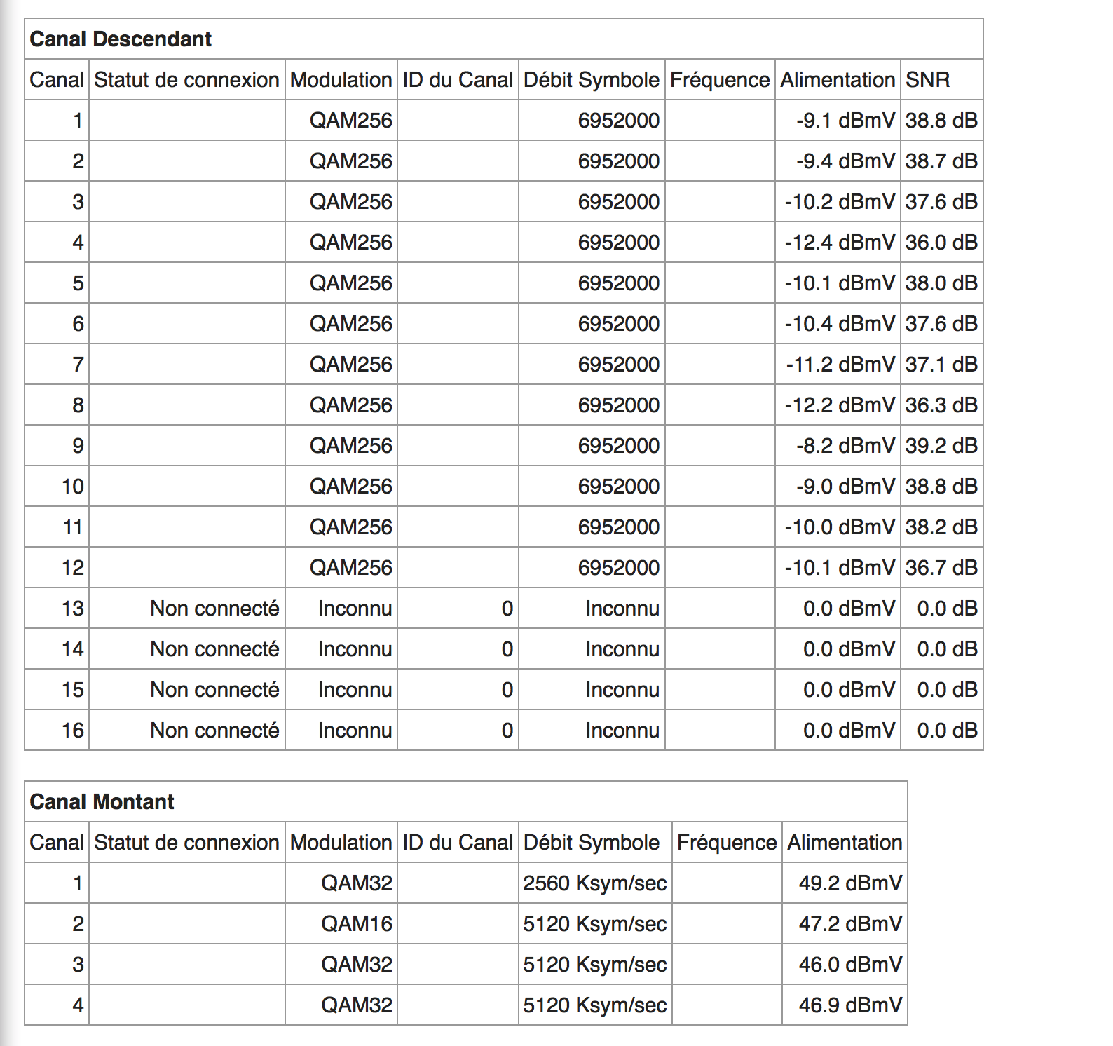

Je tente le forum en dernier recours pour mon problème. Depuis plusieurs mois, la connexion est instable et ne fait qu'empirer. Tout a commencé avec une augmentation drastique du signal TX sur le modem, au point qu'un canal décroche. La connexion était impactée mais après l'intervention de deux techniciens, le problème a été mitigé, le modem accroche de nouveaux tous les canaux.
Sauf que depuis, la qualité de la ligne ne fait que baisser. Afin d'avoir un point de vue objectif là dessus et de me baser sur des faits, je mentionnerai beaucoup les fameux signaux RX, TX et SNR que le modem affiche. Avant que tout ne commence, on était à quelque chose comme -5 dBmV en RX et autour de 48 dBmV en +TX. C'était en février. Ca me semble vraiment idéal. C'était la bonne époque (si on omet les pannes générales à répétition, bien sûr).

Je disais donc que ça n'avait fait que varier, le TX grimpe énormément et le RX diminue dangereusement. Depuis des mois, ça plonge de plus en plus. Mais ce n'est pas tout, ça varie excessivement sur la journée. Lors de mes appels au service technique pour d'autres problèmes (pannes générales à répétition, c'était en effet quasiment toutes les semaines que la commune est coupée de tout service pendant plusieurs heures...), les techniciens ont eux même détecté qu'il y avait un problème sur la ligne et que les signaux varient trop, bien qu'ils restent dans les "normes" (même si comme je l'ai dit, ça ne fait qu'empirer). J'ai une fois introduit une plainte pour les pannes à répétition, et j'ai été recontacté non pas pour ma plainte mais tout simplement parce que la personne qui s'en est chargée a remarqué que la ligne était très instable et voulait m'envoyer un technicien (c'est bien gentil, mais j'étais au courant et je vous contactais pour un autre problème).

Petit relevé à l'instant, avec du 54 en TX alors qu'on peut voir sur le premier screenshot du topic, que deux heures avant, on était en 49.5 maximum. Evidemment, c'est dans ce genre de moments qu'on sent la qualité diminuer.

Je vois que la modulation du TX est mauvaise , elle devrait être en qam32 mais elle passe en qam16 ou en qpsk , cela veut dire qu’il y a un parasite sur le réseau
Cela engendre des ralentissements et de mauvaises performances.
Egalement les valeurs RX sont assez disparates et à la limite des tolérances ( trop bas )

Cependant, aucune amélioration réelle. Les signaux TX ont fort baissé, mais toujours en QAM16 et on est toujours à < -12 dBmV en RX.

J'irai même jusqu'à dire que ça a empiré. On tombe à -13 en RX :

Pour ce qui est des améliorations, effectivement, je ne remarque une amélioration que sur une des fréquences US. Concernant le reste, les variations de signal restent similaires à celles remarquées habituellement (habituellement par rapport au signal chez vous sur le mois qui est passé, mais ces variations sont évidemment anormales). Je remarque également une coupure qui a eu lieu après le travail des techniciens. Je ferai au mieux de vous tenir au courant des prochaines interventions sur le réseau.

De plus, depuis les dernières modifications sur le signal TX et bien qu'il ait baissé, tous les canaux sont (presque) constamment en QAM16.
