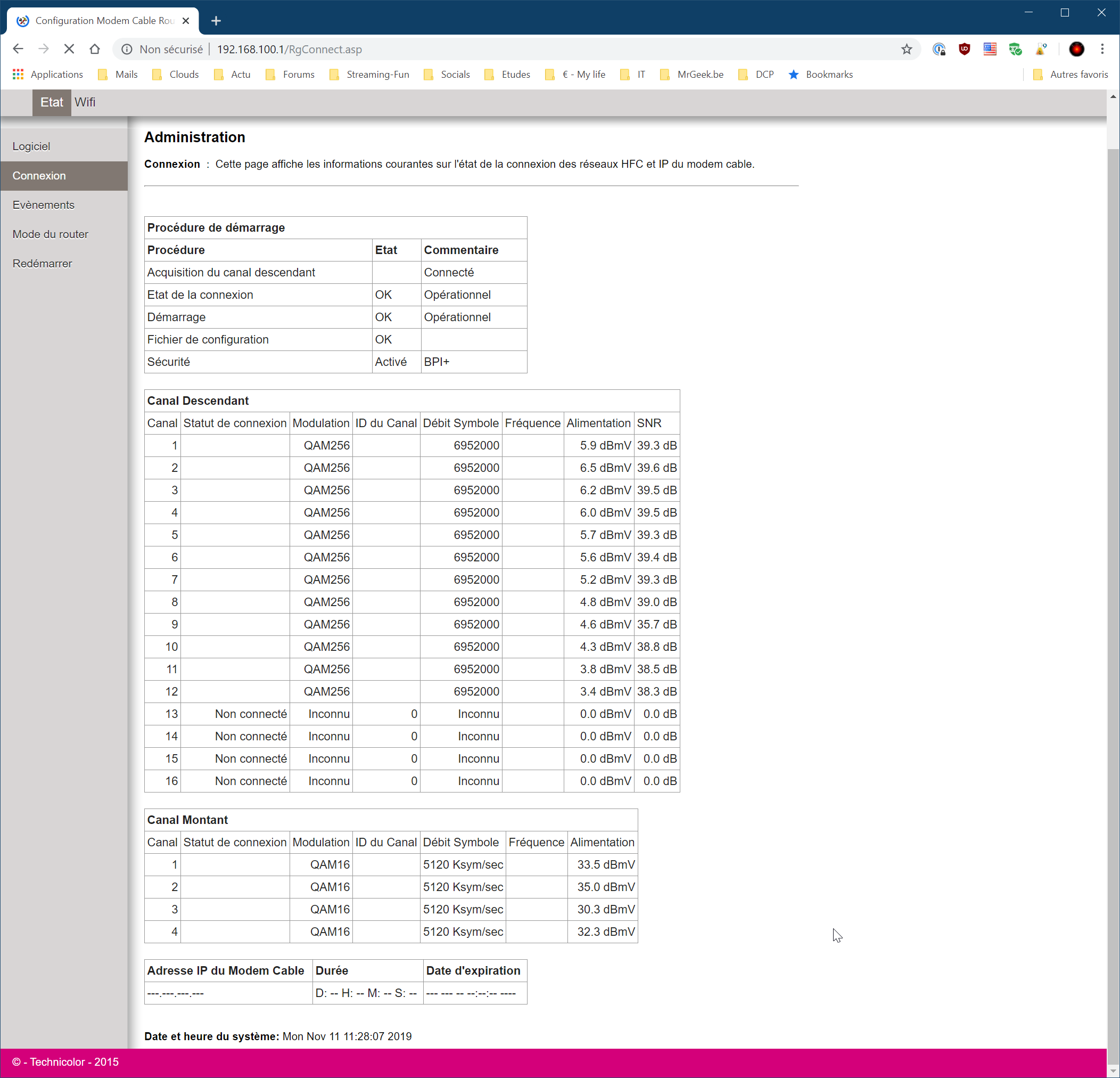

Canal Montant sort doucement hors norme.. QAM 16
Bonjour à tous!
Hier soir, ça a laggé grave et je ne peux pas utiliser correctement mon cloud computing (shadow).
Donc je suis allé voir le niveau signal et ça a l’air pas bon..
Voici le résultat pour aujourd’hui.
L’expert de Voo, vous me proposez quoi pour remédier cette situation?
je vous remercie d'avance pour votre réponse.
Jeremy

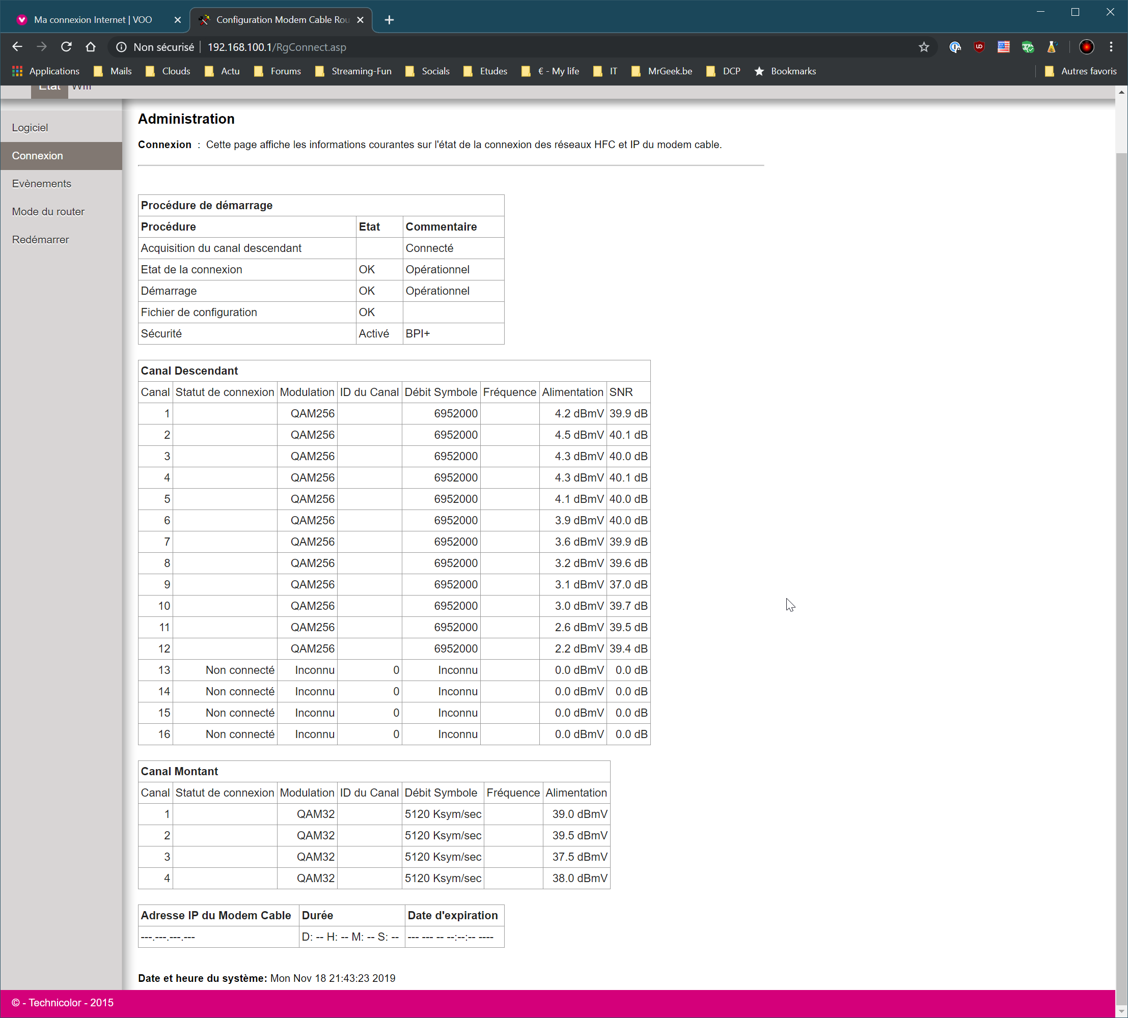

Bonjour à tous!
Ce matin, j’ai constaté que la connection a été coupée sans savoir pourquoi et un peu + tard j’ai vu les camionnettes de VOO qui sont passées dans ma rue donc j’ai compris qu’on a arrangé sur le câble de VOO et je remarque que le signal a été nettement améliorer donc je dis déjà merci à VOO d’arranger ce problème! :)
Bien à vous
Jerem’
8.4K  messages
Si c’est vraiment de l’ingress (à vérifier) … alors là, vous n’êtes pas sorti de l’auberge.
J’ai eu le même style de cas, et cela a prit du temps pour trouver le fautif, et je peut vous assurer que VOO y avait mis les moyens.
Juste que trouver le fautif n’est pas évident .. déjà faut qu’il se connecte au moment précis ou une analyse est effectué …
Cela à prit quasi un petit mois, pour trouver et réparer le problème.
Maintenant … faut voir aussi si c’est bien ça ;)
