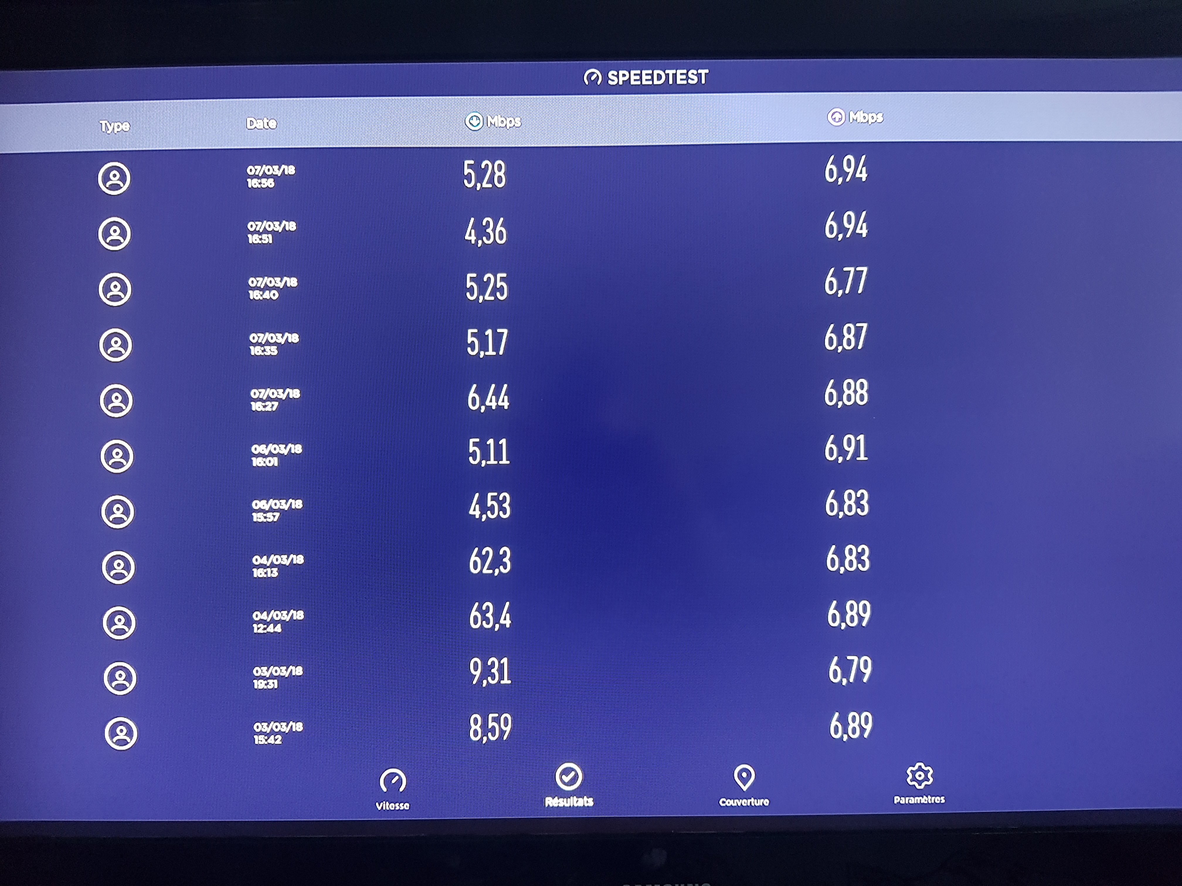

quelques examples de test sur ma IpBox

Bonjour
Voila le test via PC effectué 15 min après "Reset Factory".
