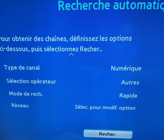

@hannecart , vous ne faites par la recherche correctement.

Regarder ma capture d'écran, vous devez mettre la même chose sur votre TV.
vos paramètres réseau étaient corrects d'après votre screen pour autant que vous les ayez enregistré avant de quitter l'écran "réseau".
Maintenant il faut être certain que l'installation est bonne pour capter le signal numérique, ce qui passait en analogique comme de mauvais câbles, T ou repiquages de plusieurs prises TV ne fonctionnera pas.

Si le TV a besoin d'un ID à 5 chiffres, il suffit de mettre un 0 devant et la fréquence est bien 330 Mhz ou 330.000 Khz, bien souvent aussi on tape 4 chiffres puis OK et çà fonctionne.
Le screen que vous avez posté auparavant dans le sujet comporte bien les bons paramètres à enregistrer puis revenir sur l'écran et mettre les bons choix.
Ce que je vous conseille de faire c'est de réinitialiser le TV et de refaire l'installation des chaines depuis zéro en mettant directement les bons paramètres pour le "réseau voo" (ce screen)  et suivre mes explications pour la recherche numérique uniquement et en mode "rapide".

Voila un exemple. Samsung série F6400 de 2013.
Assistance / diagnostics auto : Réintialiser :
Menu Diffusion sur câble / paramètres réseau VOO (c'est l' ID de Liège)
Après avoir enregistré les paramètres , vérifier que l'écran correspond à ceci avant de lancer la recherche avec le bouton en bas.
recherche effectuée en 10 secondes :
