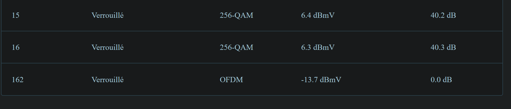

@monsio
La porteuse 162 OFDM pour le giga ne fonctionne pas , votre installation ou raccordement a besoin d’une mise à jour ( filtre au poteau, ampli ou qqch comme ça ) . Elle est filtrée… donc technicien requis .
il est donc normal de ne pas dépasser la vitesse actuelle…

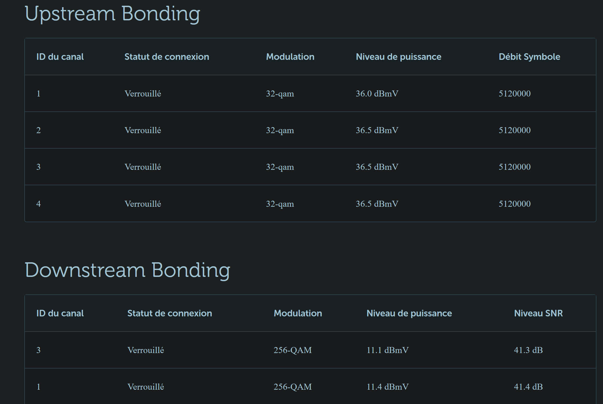

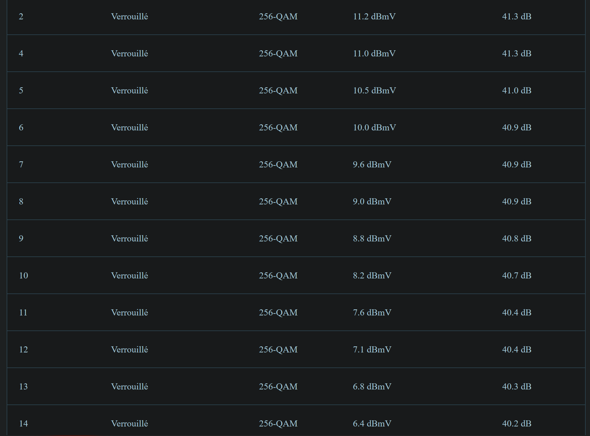

@Kevin P @monsio
Bien sur que SI, il faut une intervention vu que la porteuse OFDM ne fonctionne pas correctement !!!
Voir capture des niveaux du client

En effet, au temps pour moi, les niveaux en temps réels ne s'affichaient pas sur mon écran et je n'avais pas vu le screen juste au-dessus. Excusez-moi 😅
Du coup, nouveau changement, le passage d'un technicien est bien nécessaire. Donc quand seriez-vous disponible @monsio ?
