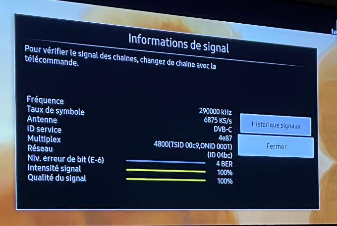

Je veux bien que le technicien ait vérifié mais comment expliquer d’avoir des pixellisations ?
quelle est la marque et le modèle du tv qui possède un ci+ ?
que dit le diagnostic du signal du tv ?
exemple sur Samsung :
ce tv est-il branché dans une prise murale directement ?
s’il y avait un défaut en amont , il aurait du le voir s’il était si bien équipé et signaler un souci réseau .
