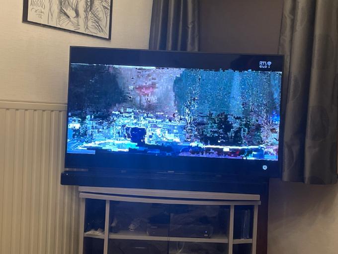

voici une photo de la qualité d'image dont j'ai droit depuis 11 jours:
de quoi en avoir mal la tête.
