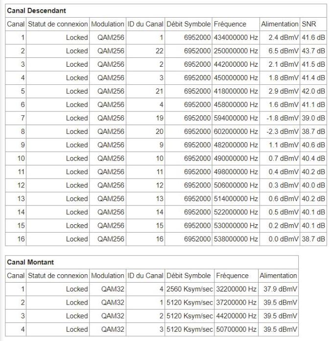

Hello @mikL
Je ne vois pas où tu vois vraiment une chute anormale du SNR sur le dernier tableau posté ?
Je ne vois pas non plus ce qui pourrait impacter la vitesse du client avec des niveaux comme çà et qui me semblent relativement "bons".
Aperçu de média
Ne parle-t'il pas de la différence entre les canaux 14 et 16 ? il y a quand-même un delta relativement important, non ? -2,3dBmV/6,6dBmV même si le snr reste dans les tolérances
le delta RX n'est pas à considérer comme "anormal" entre les fréquences 250 et 602 Mhz, car çà c'est VOO qui a été rechercher une ou des fréquences TV plus basses pour rajouter 4  canaux pour arriver à 20 et avant c'était 16 canaux.
Je ne vois pas ce qu'un technicien client va pouvoir faire pour changer çà ...
Ce que je remarque aussi c'est que le client est repassé en IP privée suite au changement de modem (IP publique sur OOKLA en 149.x) c'est du CGN.

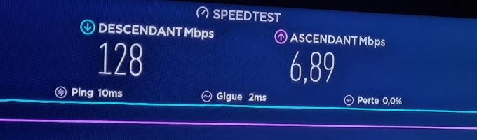

Voici encore un test effectuer a l'instant...
Encore loin des 126/128 Mbps que j'avais... Et rien ne tourne a par mon PC cablé...

Petit test du soir après le changement en IP public...
Toujours pas d'amélioration... 😢

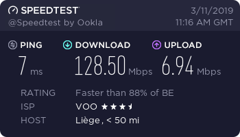

Mon bureau est au même endroit depuis plus ou moins 3 ans... Mais même avant le changement de bureau il y a 3 ans ma connexion était TOP... Entre 126/128...
Le genre de résultats que j'avais du matin au soir...

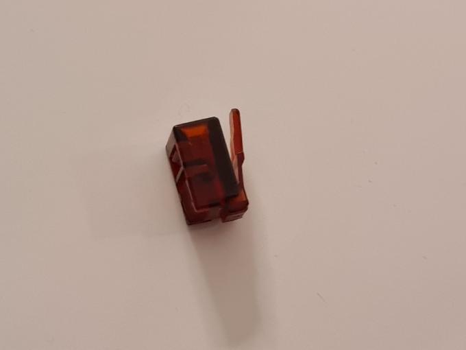

Bon après, un nième redémarrage du modem...
Et bouger une pièce rouge que le technicien avait mis dans le trou du Phone 2
Qui je pense ne peut avoir aucun impact...
Mais bon j'avais pas ça avant donc retirer...
Retirer mes câbles et remis mes câbles...
Deviser le câble d'arriver de l'ampli au modem... Et réviser...
Voici mes nouveaux tests...
Je referai des tests demain après midi pour voir si j'ai toujours la même chose...
Et voir si on peut ENFIN clôturer ce post... 🙄
Je viens des faire les 3 chambres... 128
La télé du salon... 128
Mon pc... 128
Juste ma cuisine qui reste à 94... (mais bon on s'en fou de la cuisine ! 😅)
