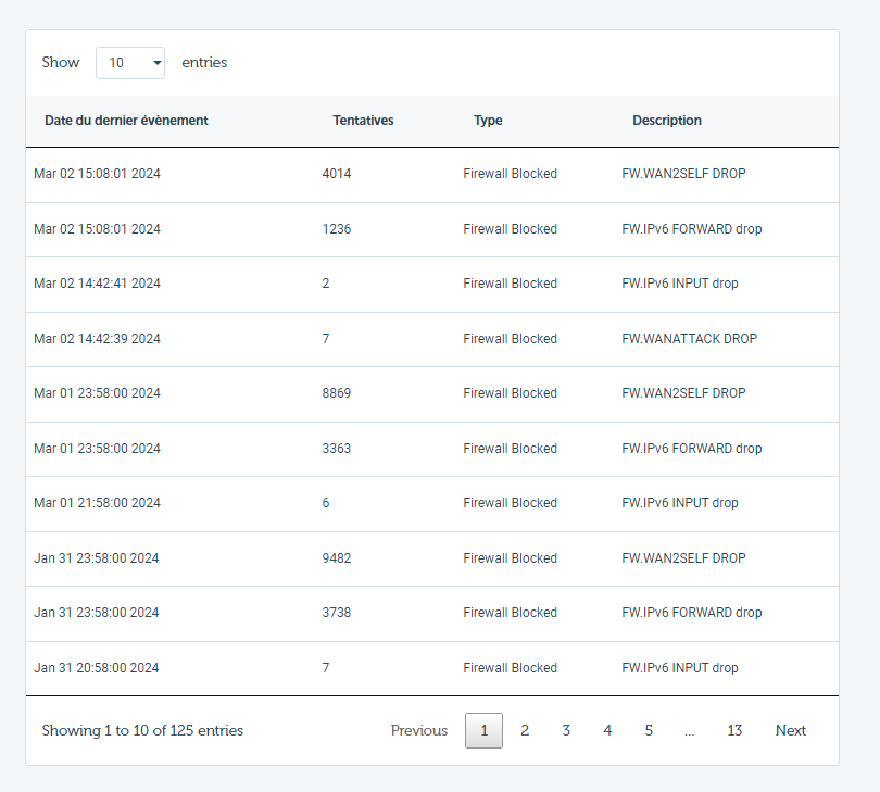

Bonjour, nouvelle coupure de 14h40 à 14h43
Que faire pour pouvoir avoir une idée du problème ? Je ne trouve rien dans le journal...
277  messages
il y a 1 an
J'ai ceci qui peut être intéressant... 14h42 il y a eu WANATTACKDROP...
il y a 1 an
Bah, @hezounay
je vous ai expliqué le problème depuis le début et si le modem reboote tout seul ( a vérifier dans l’interface si le temps de fonctionnement revient à zéro) il est probable qu’il n’a pas la possibilité d’écrire la coupure dans le journal)
bref tant que le signal sera hors tolérances, le modem né se comportera pas normalement.
il se peut aussi que vous ayez un autre souci de configuration mais le premier à régler est d’abord le signal !
277  messages
il y a 1 an
@roylion15
Il a pas l'air de s'être coupé à ce que je vois
Pour ce qui est du signal, je ne peux rien y faire si ?
Le technicien non plus je présume...
Alors qui ?
il y a 1 an
@hezounay
C’était peut-être une coupure due à autre chose … 3 minutes c’est assez court alors possiblement un problème différent ou une manipulation de voo sur le réseau, à surveiller quand vous avez une coupure, c’est le temps de fonctionnement, c’est une information importante… 2/3 minutes c’est aussi le temps que peut prendre un reboot du modem alors moi je ne sais pas dire ça sans voir les logs.
Dans votre cas, il faudra accepter le technicien car c’est leur procédure et il doit remonter le souci a l’équipe réseau .
