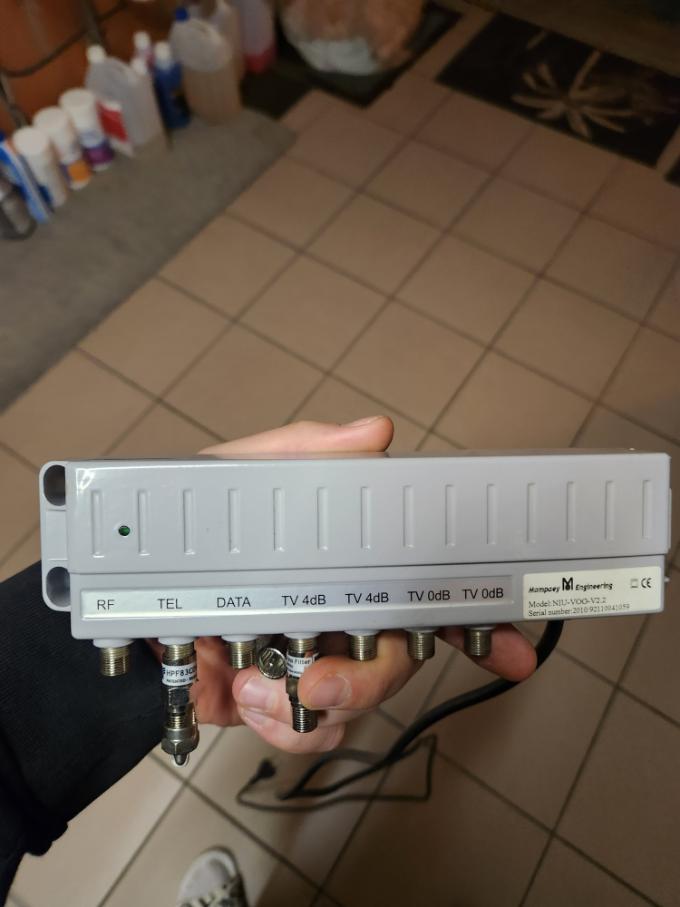

Bonjour, les niveaux que j'ai posté hier était avec l'ancien modem et l'ampli et iof de ses photos
69  messages
il y a 1 an
Aujourd'hui le technicien à changé le modem l'ampli et l'iof par sa
 Et voici les niveaux, la vitesse à diminué par 2
69  messages
il y a 1 an
Le ofdm est à -30db maintenant

Chose que je ne comprends quand même pas c'est que quand je remets mon ancien ampli,
Celui-ci donc
Le ofdm ce remets à la normal
69  messages
il y a 1 an
j'ai donc remonté celui ci dessus
