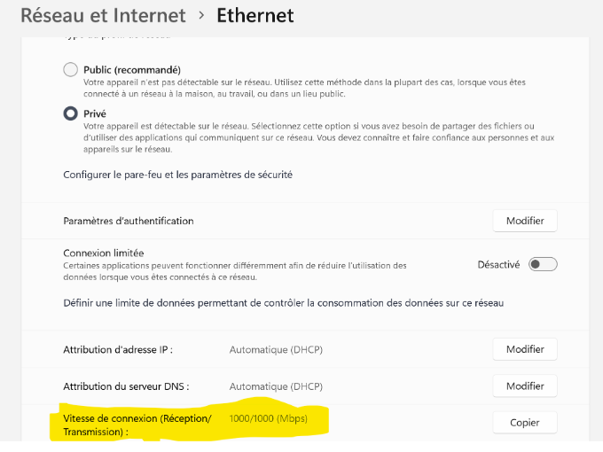

Voudriez vous vérifier ceci :
Paramètres windows, réseau et internet ; la vitesse de la liaison :

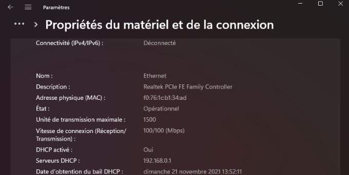

votre carte réseau n'est PAS GIGABIT 10/100/1000 vous ne dépasserez jamais 100 mbps
Je plussoie .... cette carte REALTEK est un carte fast ethernet (FE) et non Gigabit Ethernet (GBe)
Egalement si vous avez d'autres PC portables, ils doivent être alimentés sur SECTEUR car la plupart du temps la carte réseau se mets en mode FE pour économiser la batterie.

8-SPQR-8
haaa voila le pourquoi je vait regarder a prendre une autre carte allor.

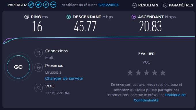

7  messages
voila je vien de prendre mon pc portable et je vien de faire un test en wifi
49K  messages
Et quel est le problème ?
45 Mbps en wifi est une vitesse qu’on peut considérer comme « normale » et qui est directement dépendante de la carte et de la technologie wifi utilisée par le PC également…
Bref votre pc est doté d’une ancienne technologie wifi (obsolète) uniquement en 2,4 Ghz probablement, tout comme sa carte réseau était bridée à 100 Mbps …🤔
Cela n’est plus du ressort de VOO, ce problème vu que vous dites qu’avec votre smartphone , vous pouvez atteindre la vitesse maximale de la connexion.
