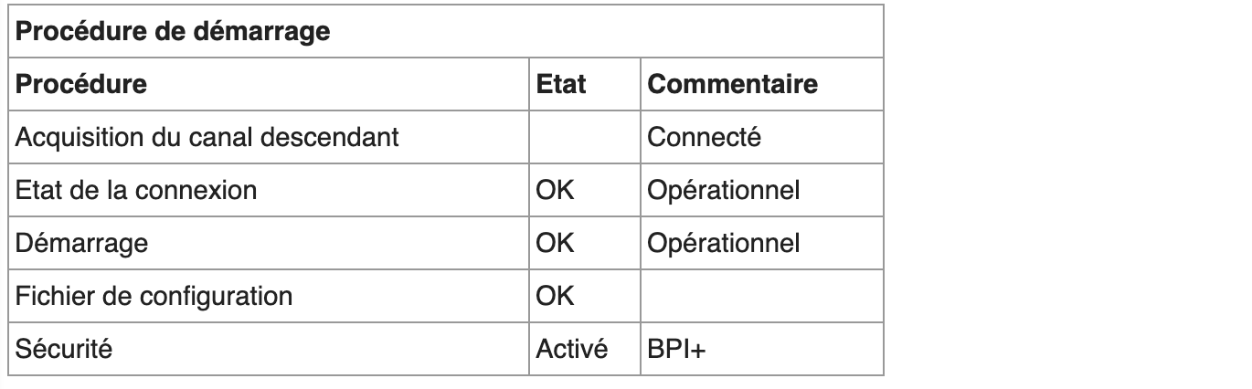

Voici les données de mon routeur :
Il semble y avoir pas mal d'erreurs dans les évènements :
Pourriez-vous m'aider ?
Merci d'avance.
il y a effectivement plusieurs anomalies mais la plus sérieuse me semble un niveau TX trop élevé à 51 dBmV ce qui est la limite haute et puis si ça monte au delà, les canaux UP risquent commencer à décrocher ...
il semble d’ailleurs y avoir eu qq problèmes et déconnexions dans les événements modem.
Pour ma part, je demanderais un dépannage pour régler tout ça correctement.
bonne soirée
Pour moi vous êtes bon pour demander un dépannage (soit via le forum si un officiel passe, soit en sonnant au 078/50 50 50) les valeurs en up sont trop hautes (51dBmV) et le delta en down est un peu limite (1,1 - 6, dBmV généralement ils tolèrent un delta de 5).
Si vous passez par le forum, assurez-vous que votre n° client est bien inscrit dans votre profil, il est indispensable aux officiels pour agir.
