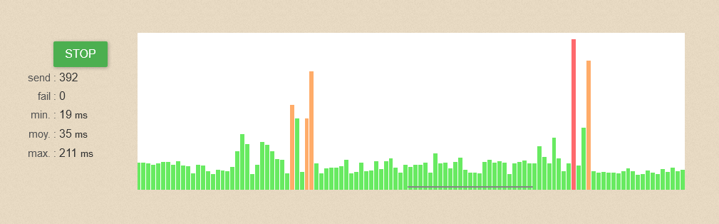

le technicien est passé et il a changé le câble extérieur qui donne dans la rue. Il a effectivement eu beaucoup d'interférence en se branchant dessus. Peut-être qu'il était trop vieux ou endommagé par l'eau ...
Voici le résultat après intervention :
Çà semble très positif. On passe d'un ping max de 1157ms à 211ms. GOOD JOB !
Les quelques variations dans mes screenshots sont probablement liées au coupleur dans la rue. Il va faire venir un technicien pour la maintenance dans la rue. Pensez-vous que c'est possible aussi ?
D'ici là, ma connexion devrait être parfaite.
Merci pour votre aide et bon weekend !

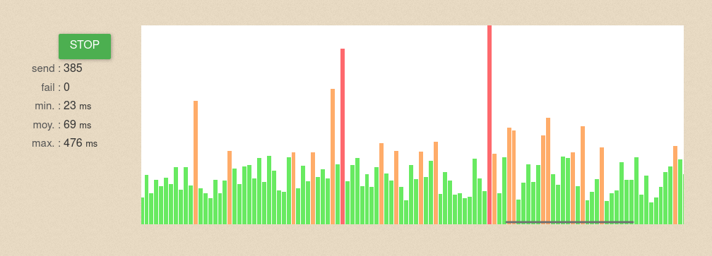

13  messages
il y a 2 ans
Hello @roylion15 , merci pour votre réponse.
Connaissez-vous un autre moyen de tester ça ?
C'est vrai que j'ai maintenant un autre résultat moins concluant mais aussi moins pire qu'avant l'intervention :

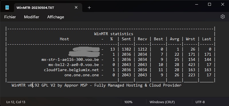

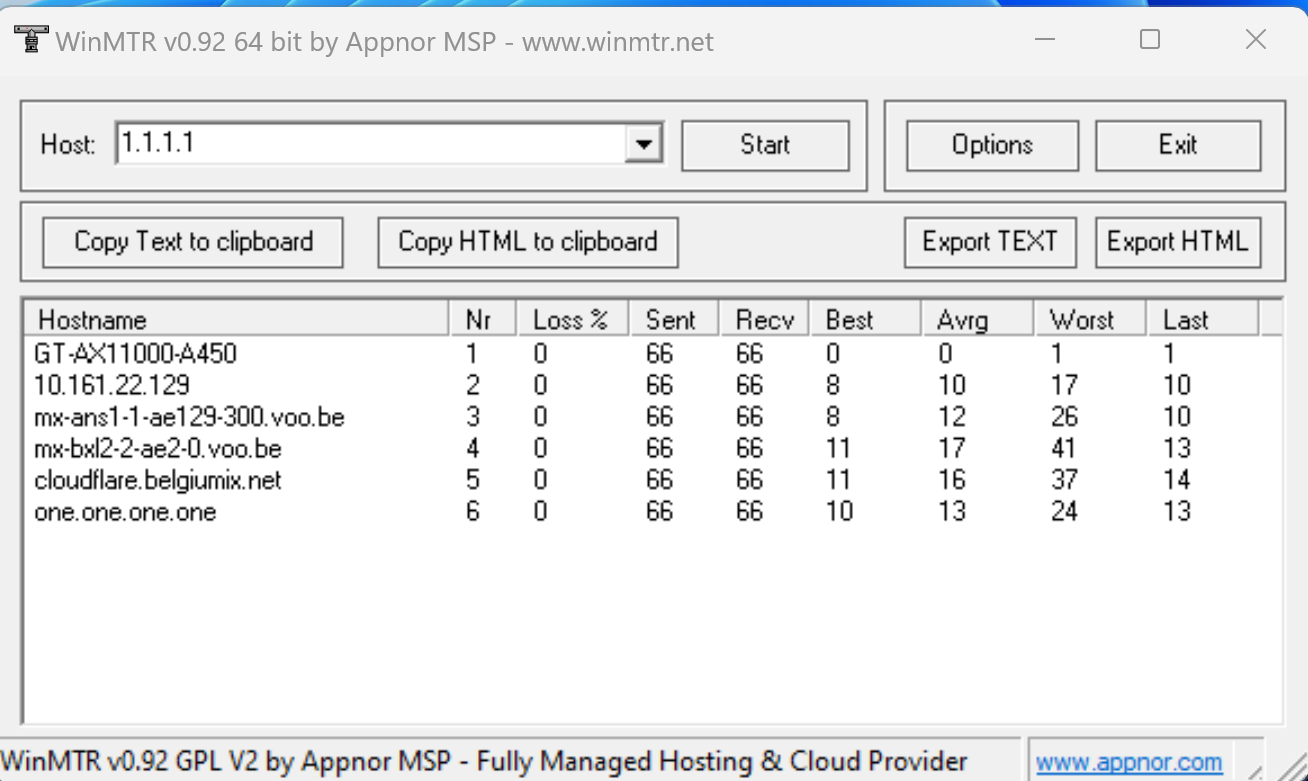

Bonsoir @roylion15 désolé pour le délais,
je n'ai pas eu trop le temps de tester ça depuis.
Voici les résultats souhaités :
J'ai essayé de faire le test dans de bonne condition. Mais je suis pas à l’abri d'un truc qui tournait à ce moment-là.
Pour mes niveaux de signal du modem, ce n'était pas dans le même endroit que le tuto. C'était dans Etat > Signal DOCSIS mais j'imagine que c'est ça :
Dites-moi si vous avez besoin d'autre chose
47.4K  messages
il y a 2 ans
Le résultat WinMTR est bizarre ou pas fait dans les bonnes conditions…🤔
auriez vous un routeur personnel dans le circuit ou vous avez changé la plage dhcp du modem voo ?
en tout cas , il y a un gros souci de réponse du « 192.168.1.1 » et 13 % de PL c’est anormal … faudrait revérifier, et régler ce souci qui me semble à priori « local ».
pour les niveaux de signal , tout est très bon au moment de la capture …
edit : pourquoi avoir masqué ces IP , y a rien de sensible la dedans ?
