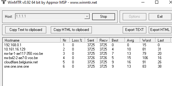

Bonjour, j'ai un problème de monté de ping sur Valorant, et cela depuis qu'on a eu un nouveau modem, à cause de ces montées de ping je me téléporte ce qui est assez dérangeant en jeu. Cela ne vient pas du débit de ma connexion comme vous pouvez le constater sur les screens ci-dessous, ce problème persiste depuis l'installation d'un nouveau modem. Pouvez-vous m'aider svp ? (ce sont des screens pris de valorant)

Dans le screen vers 1.1.1.1 on ne voit pas les chiffres send / received …
sur l’infra de riot je ne vois rien de très significatif (niveau perte, c’est infime mais pas nul …
par contre sur les screens je vois que vous avez des montées de Ping entre votre modem et le cmts l’adresse en 10.161.16… (centrale voo) , j’aurais tendance à dire qu’il y a un léger souci sur votre connexion elle même ou en amont sur le réseau …
je laisserai les officiels faire des tests de leur côté, ils savent le faire un long Ping sur votre modem et voir si ça confirme un souci de connexion ou non …
Notez que le problème du double NAT quand même n’arrange rien pour faire des tests vu qu’on voit aussi des latences de 25 à 35 ms dans votre réseau local …

Désolé mais je ne sais pas d’où vous sortez ces valeurs ou ce graphique mais ce n’est pas pertinent pour résoudre un souci .
ce qui est demandé, c’est un test WinMTR en local ..
refaites en un sur 1.1.1.1 en direct sur le modem svp et sans le double NAT …

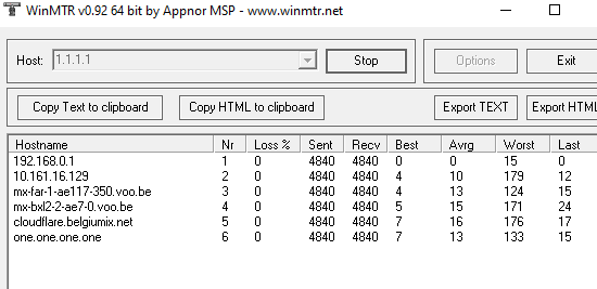

Excusez-moi pour le temps de réponse, voici les résultats.

Bonjour @SayJin
J'ai analysé votre ligne à nouveau et ne constate toujours rien d'anormal.
De plus, les résultats que vous envoyez sont tous inférieurs à 20ms en moyenne et il n'y aucune perte de paquet.
En ce qui concerne les pics occasionnels à plus de 120ms, ils peuvent être liés à une utilisation de votre connexion par une autre programme.

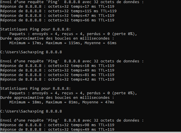

Pour le coup je peux comprendre mais je n'arrive pas a savoir d'ou peux venir le probléme, ici j'ai un screen de la demande de ping au 8.8.8.8 et comme vous pouvez le voir il y'a bien des pics.( je suis conscient que ce n'est pas un ping plotter). Au moment du screen je suis bien connecté via le modem. Mon père était aussi en train de jouer a ce moment et il avait exactement les mêmes pics. des suggestions ?
