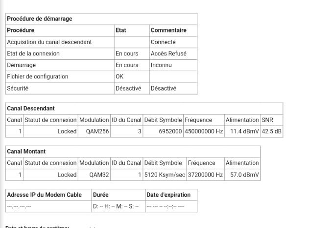

J'ai eu une grosse déconnexion sur Huy. Internet et la TV sont revenus au bout d'une quinzaine de minutes.
Voilà les niveaux après reconnexion
Qu'en pensez vous ?

Bonjour @blacklord049
Je vois en effet que votre signal était loin d’être optimal les derniers jours. Une équipe est sur place depuis ce matin. Il semble que le signal est nettement meilleur depuis la fin des travaux (vers 16 h 30).
Avez-vous encore eu des soucis sur la dernière heure ?
Thibault
47.4K  messages
Je vous conseille d'attendre fin de journée.
Vous couperez votre modem qq minutes et le rallumer puis reprendre les niveaux.
actuellement, il y a des anomalies sur TX. (delta)
6K  messages
Le TX ( canaux montants ) ca ne vas pas : canal 1 très "limite" à 51 dBmV et de plus écart trop important de 6,5 dBmv entre les canaux, le TX et le RX ne sont pas non plus en correspondance .
Dépannage nécessaire selon moi .......

J'ai tout : coupure internet (mais pas lenteur) , TV, et quand ça va la TV pixellise
Internet a fonctionné toute la matinée donc c'est pour ça que je me demandais s'il n'y avait pas encore des travaux dans le coin.
Il fait du yoyo pour tenter d'avoir les canaux:
En plus je dois télétravailler...
Voilà les niveaux après une reconnexion.
On va voir combien de temps ça va tenir

Voilà ça a tenu à peine une demi heure...
Les niveaux partent en cacahuète...
Pffff...
Niveaux à 17h15:

Mon NAS a signalé avoir retrouvé la connexion vers 16h et depuis cela semble fonctionner
