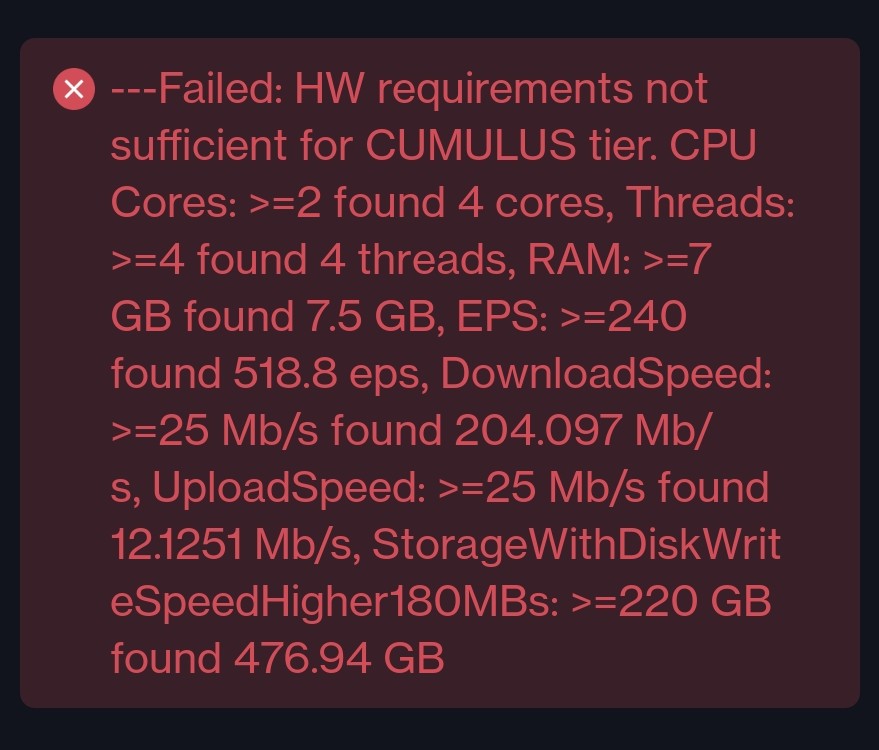

Bonjour je pense que cela a fonctionné un court instant
Et je pense que le prob vient à présent de la vitesse d upload.
Est il possible d avoir ce type d abo pour avoir ces fameux 25mb en up ?

votre capture ne nous sert à rien.
on ne sait pas exactement de quoi vous parlez (appareil, service)
Votre abonnement voo et la vitesse max dépend de la région/commune ou vous habitez et la vitesse max est à 500/20 Mbps pour la majorité du réseau voo, en attendant d'avoir les modernisations pour le 1000/50 Mbps.

C'est un masternode..
Il est indiqué que il me faut 25 M en up et la je suis à 12M..
Par contre vous avez réussi à me régler les problèmes liés au port fermé et je vous en remercie beaucoup.
Je vais sonné pour revoir l abonnement et je re test..
Merci à vous
il y a 2 ans
ca ne sert à rien vu que c'est 500/20, probablement le max pour votre zone
Donnez votre CP/localité et on vous dira quoi ...
