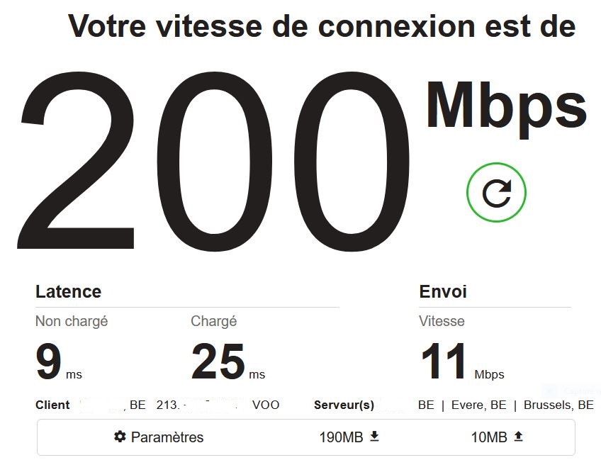

Voici le résultat en direct sur mon routeur perso :
