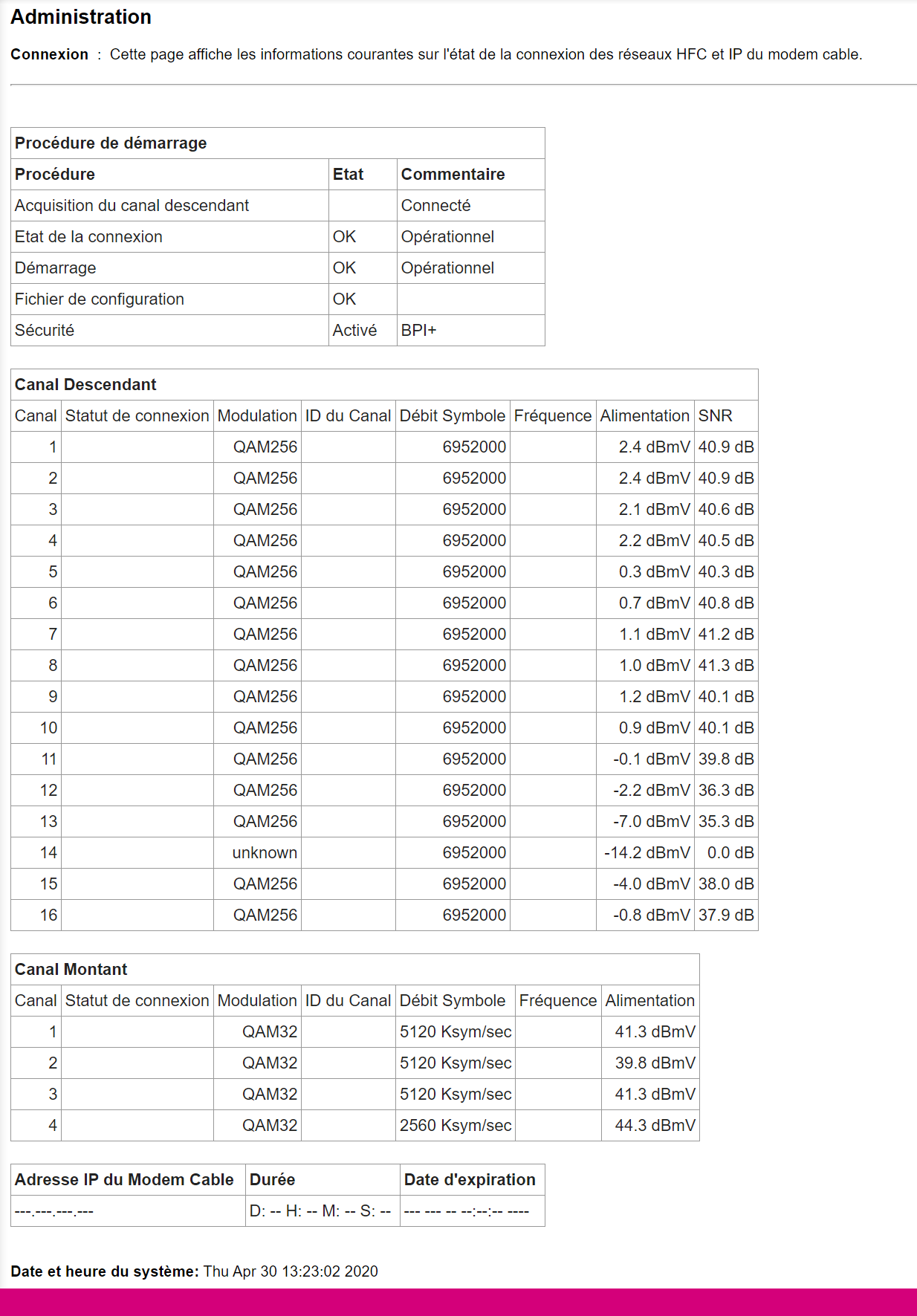

J'aimerais avoir vos avis concernant mes mesures :
Il y a un vrai souci de signal de toute façon des anomalies comme un delta anormal sur les dernières fréquences et un canal 14 défectueux.
Autant dire que le modem n’aime pas ça ...
Cela doit repasser par la case dépannage absolument...
Probablement que le problème ne se situe pas chez vous si 2 techniciens ne l’ont pas résolu

Complement d'information :
voici mon voo test
Il y a bien un problème sur le canal 14 mais je ne suis pas sûr que cela pourrait expliquer une telle perte de vitesse.

- Oui c'était bien en câblé. Pour le redémarrage, je le pratique mais les effets bénéfiques sont de très courtes durée (+- 20 min avec un internet "normale").
- Pour les niveaux, j'essayerais de les publier

C'est un drôle de comportement, j'ai déjà vu ça mais c'est rare.
L'installation est conforme, vous n'avez rien modifié de votre côté?
Il semblerait que la fréquence est trop basse pour être lue et utilisé. Votre débit aussi faible est justifié à cause de ça.
On sait que vous êtes en région liégeoise ex-télédis, donc un réseau en 600 mhz. Les écarts aussi important ne sont donc pas justifié.
Pouvez-vous, svp, faire un reset factory du modem?

Le "reset Factory" à été fais et toujours pas de changement !
D'ailleurs, il a été fais hier avant mon screen de niveaux
Par contre, je comprend pas qu'un technicien ne vois pas qu'il y a un soucis avec mes niveaux ???

Voila, j'ai appuyé sur reset jusqu'a ce que les voyants soient éteints (+-14sec)
et voici mes niveaux :
et une petite amélioration :
Mais bon, on en est encore loin !
Habituellement suivant les heures je suis entre 240 et 320
