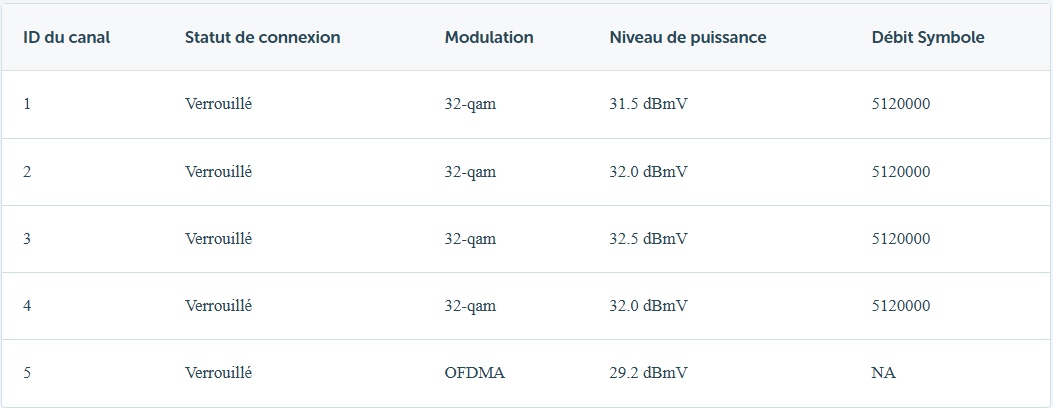

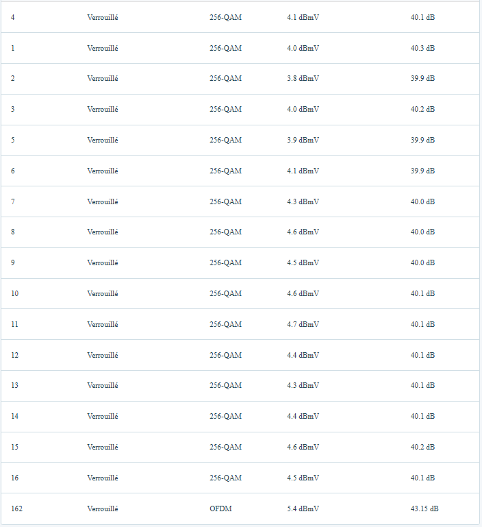

@MichaelMettens
Ce serait bien de nous poster un copier /coller des 2 tableaux des niveaux du modem pour voir si tout est bien en ordre .
‎[TUTO] Vérifier les niveaux du modem | Le Forum VOO
merci d'avance.
26  messages
il y a 2 ans
A part le débit OFDMA qui je ne sais pas si il est normal
il y a 2 ans
Les niveaux semblent bons … TX un peu bas mais cela peut être normal suivant votre emplacement sur le réseau ou faible proximité d’un ampli. Cela ne devrait pas être un souci …
Que voulez vous dire le débit ofdma ?
si vous êtes toujours en 20 Mbps, il est possible que l’upgrade vers 50 Mbps se fasse au 1/9 si la zone est déjà techniquement finalisée et ouverte …

@roylion15 je pense qu’il parle du débit symbole dans le tableau …
26  messages
il y a 2 ans
C'est ca oui, le débit symbole est en NA
il y a 2 ans
Normal, cela ne s’applique pas à ce type de modulation .
OFDMA : orthogonal frequency-division multiple access
26  messages
il y a 2 ans
D'accord, merci pour la précision :) je pense que le sujet peut être clos si tout est bon :)
