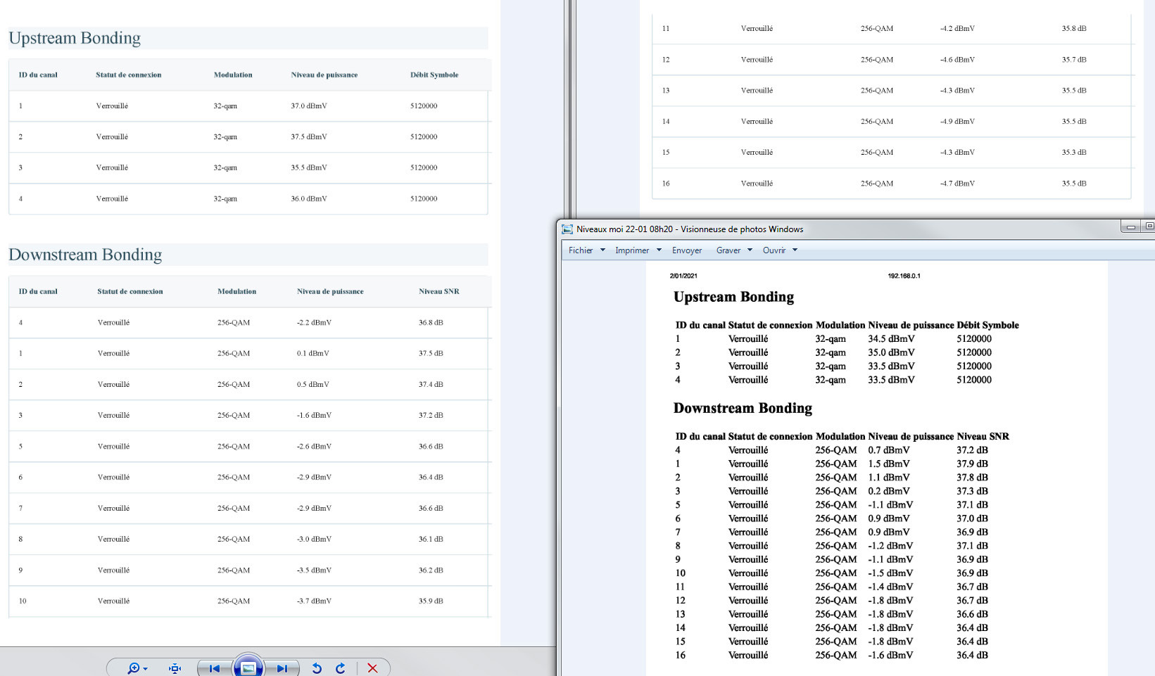

Si réellement il y a eu intervention le 15 ou le 16, ça n'a rien fait chez moi alors...:
A gauche: niveaux du 16/01 17h, à droite: 17/01 13h:
il n'y a pas eu d'intervention pour vous, mais pour votre voisin peut-être bien vu que son TX est revenu à 34 dB au lieu de 51 dB maintenant faudra voir dans le temps si son TX reste bien stable comme çà.

Une petite comparaison: températures similaires, il a neigé:
830  messages
Presque 4db d'écart sur le canal 8, avec la même température...
