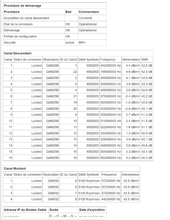

(je ne sais pas si ce sont les images dont vous avez besoin)

On peut voir que le signal était très stable lors de son passage, ce qui peut expliquer qu'il n'ait rien de monté lors de son analyse.
Pour la coupure que vous indiquez à 14h20, on peut voir que le modem a redémarré un peu après 14h.
