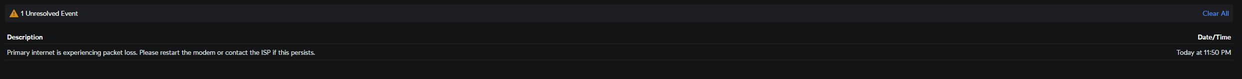

Voici ce que j'ai à peu près tous les jours comme message... Unifi détecte des hausses de latence malgré qu'on me dit que mon signal est bon...
je n'ai pas encore su faire le test WinMTR il sera fait demain
Bonne soirée
