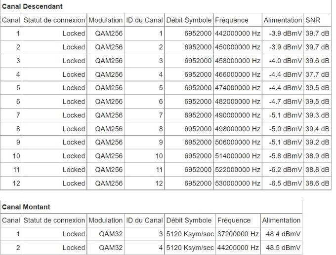

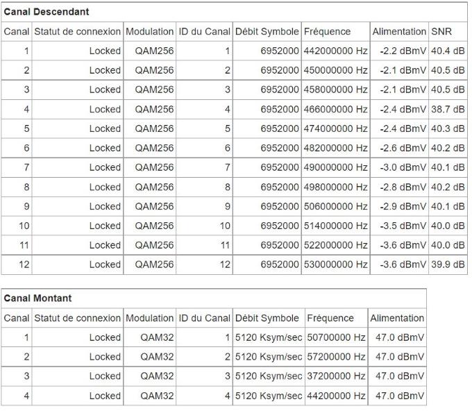

Mon Modem décroche régulièrement et n'arrive pas à se resynchroniser dans la région d'Orp.
Voici mes niveaux
Problème de Modem ou d'infrastructure?
1 seul canal d' Upstream ???
Salutations

La descente se confirme

Plus qu'un seul canal de upstream.

Et ça empire

Le Tx a déjà refait une "pointe" à 57 Db depuis le départ du technicien.
Je vais devoir vous envoyer un autre technicien ( j'indiquerais clairement dans la note qu'il doit tester la sortie du coupeur qui alimente votre ligne).

Modem, ampli, voocorder et câbles ont été remplacés. J'ai chaque fois demandé aux techniciens de vérifier la connexion à la rue et essuyé un refus catégorique.

Le technicien vient de partir. Le coupleur au poteau de la rue doit être remplacé. L'arrivée du câble principal au boitier est gorgé d'eau. Voo le remplacera dans les 48h.
