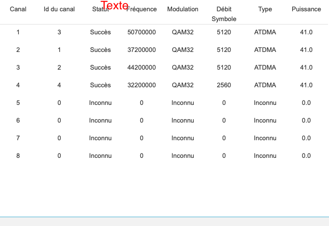

J'ai depuis plusieurs mois un souci de lenteur et de micro-coupures. Mes niveaux sont bons en down et en up pas de delta élevé entre les differences porteuses. Mais j'ai remarsqué un souci sur la 322 le debit symbol est 2560 alors que les autres sont en 5120 (ilot 1047A). Pas de souci sur mon installation et mes voisins ont les mêmes valeurs debit symbol.

le canal a 2560 Ksym est normal sur certaines zones comme Liège ...
Si vous postiez vos niveaux ?

Une porteuses sur 4 en 2560. Non, je ne pense pas que cela soit normal.

Ben si c’est normal... Ou habitez vous ?
Postez vos niveaux complets svp

C'est surtout les 4 fréquences à 0 qui posent problème.
Pour le 2560 il n'était pas clair que vous parlier du download, il arrive effectivement que certaines zones ont un canal à 2560 en upload et ça c'est normal comme le précise roylion.

bizarre c’est quel modem ça ?
8 canaux possibles en UP ?
Modem Orange ?
Il n’y en a que 4 UP ouverts Chez voo donc c’est normal et les valeurs très bonnes .

OK merci pour vos réponses si c'est normal effectivement modem orange et pour les 4 fréquences à 0 c'est normal car upload uniquement 4 porteuses
